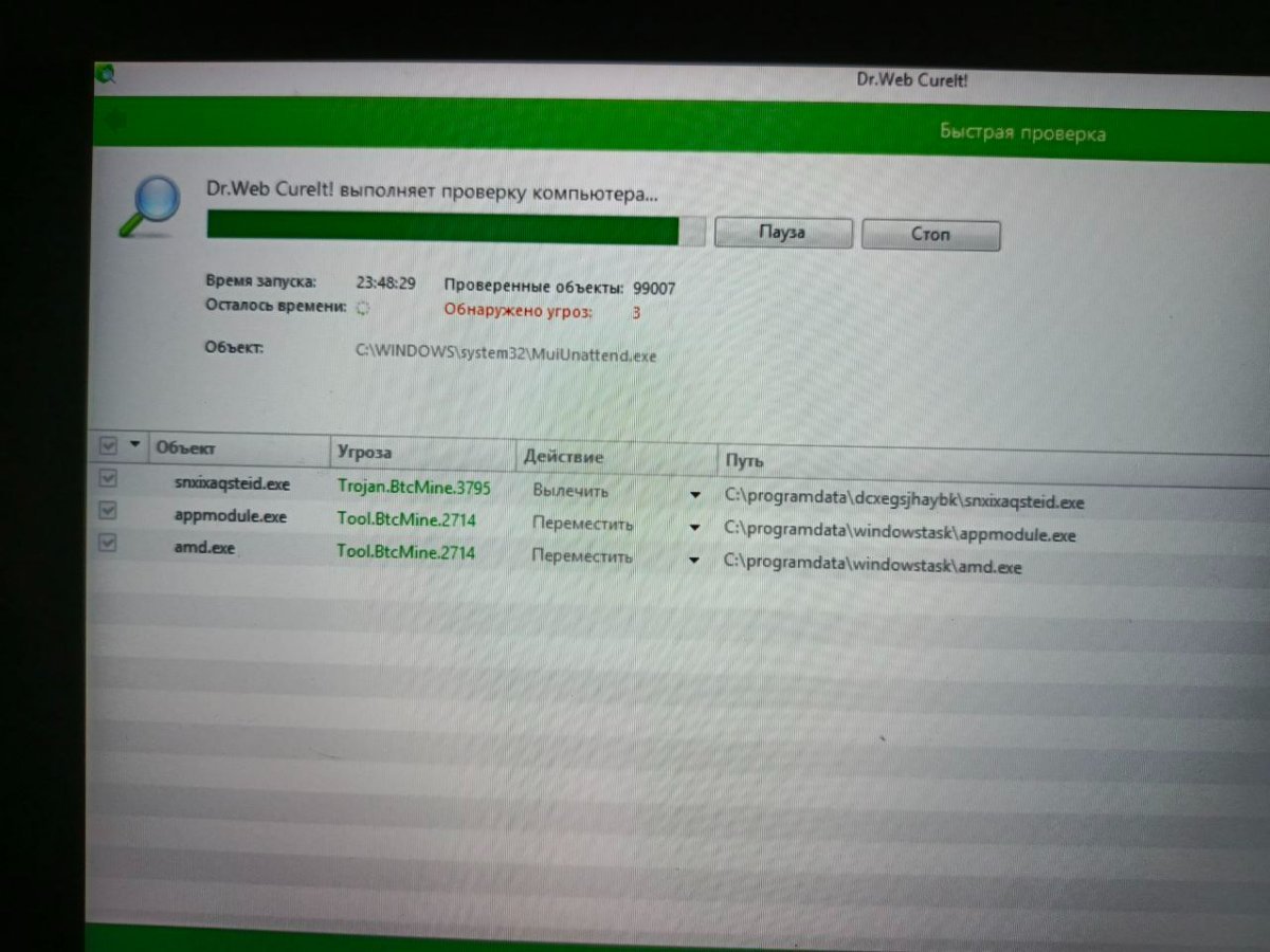

Приветствую! Обнаружил у себя на ноуте три майнера 3795 и 2714 (2 разных). Началось как обычно с того, что обнаружил нагрузку даже при простое ноута, окончательно понял, что надо делать проверку после того как не смог установить пару прог: хром и hwmonitor по причине "windows не удалось получить доступ к указанному устройству..." как мне показалось я их снес с помощью web cureit, но есть ощущение, что какие-то следы еще остались. + все также не могу установить некоторые программы -
