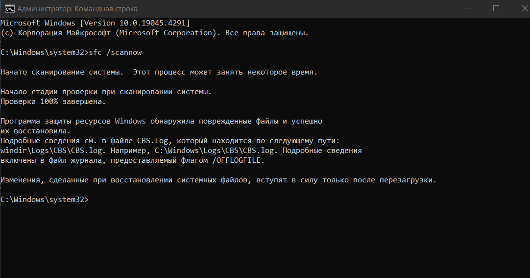

andrew75 ответил NoEndOutcry тема в Компьютерная помощь
И заодно сделайте проверку системных файлов: в командной строке, запущенной от имени администратора, выполните: sfc /scannow Результат покажите.- 3 ответа
