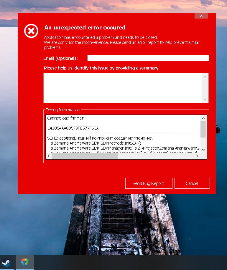

Производительность ноутбука на windows 11, не устанавливаются определенные антивирусы (malwarebytes и другие)
Николай PO ответил Николай PO тема в Компьютерная помощь
Zemana AntiMalware установил, но при запуске появляется данная ошибка: Cannot load frmMain! 142854AA00579F8577F63A ============================================================================== SEHException:Внешний компонент создал исключение. в Zemana.AntiMalware.SDK.SDKMethods.InitSDK() в Zemana.AntiMalware.SDK.SDKManager.Init() в Z:\Projects\Zemana AntiMalware\Zemana.AntiMalware.SDK\SDKManager.cs:строка 60 в Zemana.AntiMalware.UI.frmMain.InitSDKModules() в Z:\Projects\Zemana AntiMalware\Zemana.AntiMalware.UI\frmMain.cs:строка 1324 в Zemana.AntiMalware.UI.frmMain..ctor() в Z:\Projects\Zemana AntiMalware\Zemana.AntiMalware.UI\frmMain.cs:строка 94 в Zemana.AntiMalware.UI.Services.CommandHandler.CreateNewUIInstance() в Z:\Projects\Zemana AntiMalware\Zemana.AntiMalware.UI\Services\CommandHandler.cs:строка 300 ==============================================================================- 9 ответов

Здравствуйте. Выполните Порядок оформления запроса о помощи. Новую тему создавать не нужно, логи прикрепите к следующему сообщению в текущей теме.
Систему переустановил, данного : \Windows\System32\drivers\nanoelam64.sys драйвера - нет.- 9 ответов
Friend ответил Николай PO тема в Компьютерная помощь
По отчету видны драйвера: NANO Antivirus 😄\Windows\System32\drivers\nanoelam64.sys , может из-за них синие экраны. Можете попробовать удалить в Безопасном режиме. При установке Kaspersky Free тоже возникает синий экран или не пробовали устанавливать?- 9 ответов
CollectionLog-2026.01.12-06.27.zip Систему переустановил, т.к. вчера windows не мог запуститься, а средства восстановления не сработали. Kaspersky Virus Removal Tool; Dr.Web CureIt!. ничего не находит.- 9 ответов
ska79 ответил Николай PO тема в Компьютерная помощь
Логи автологера бы- 9 ответов
