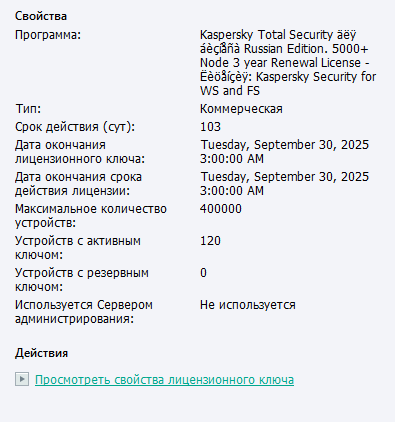

Добрый день. Нашему подразделению предоставляется лицензионный ключ Касперского. Я установил KSC, сделал его подчиненным указанному нам серверу, с которого распространяется ключ и политика, и к которому напрямую у меня нет доступа. Все работает и управляется прекрасно. Но многие полезные функции KSC мне недоступны из-за отсутствия лицензии на системное администрирование. Позволяет ли мне данная лицензия использовать системное администрирование? Или ее надо приобретать отдельно для своего сервера?

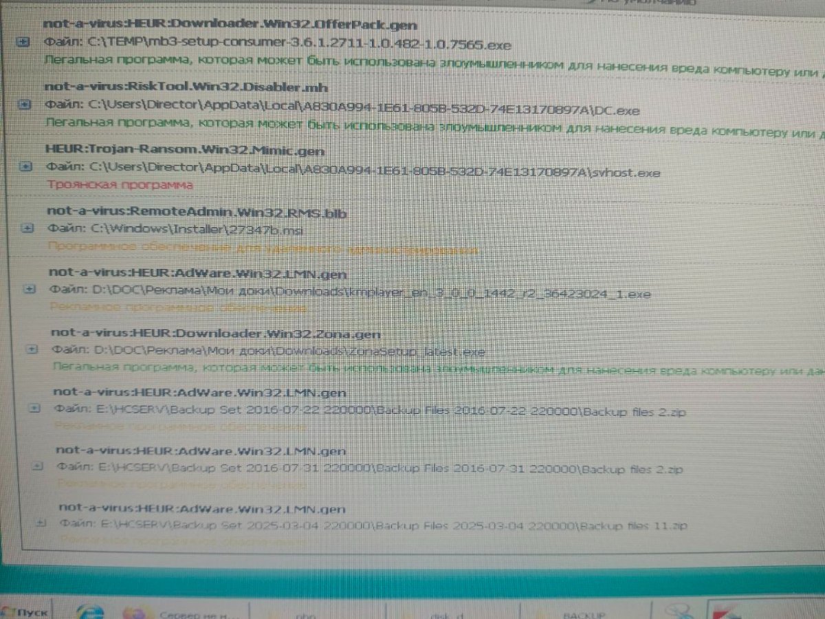

02.072025 обнаружили что на 2 компа (Windows 7) попал вирус шифровальщик подключились предположительно по RDP зашифровали все базы 1с, бэкапы, архивы, документы файл с обращением от вымогателей нашли Kaspersky Virus Removal Tool нашел вируc HEUR:Trojan-Ransom.Win32.Mimic.gen Подскажите порядок действий по лечению этих компов и возможна ли дешифровка? Как можно обезопасится от подобного? Поможет ли установка Kaspersky на все компьютеры сети? Во вложении архив с примерами зашифрованных файлов из папки php Файлы постарался выбрать стандартные, общеизвестные может поможет в дешифровке Также приложил скрин с проверкой от Kaspersky Virus Removal Tool php.rar

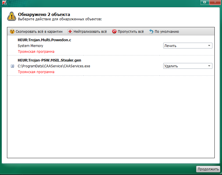

Добрый день. Касперски сам удалил оба вируса при выключение компа в 22-52 и при включение в 7-00. Фото прикрепляю -

Добрый день! Заметил в автозагрузках странный процесс CAAServices.exe. Но при удалении он снова восстанавливается. Отключил из автозагрузки, вроде не включается теперь, но всё равно не даёт покоя и хочется избавиться. Подскажите, пожалуйста, как это сделать? Я не особо шарю в этих делах. Смотрел похожие темы, но не особо понял инструкции по устранению вируса. Заранее спасибо. ps/ он автоматически добавляет в исключения в дефендер (последний скрин)
