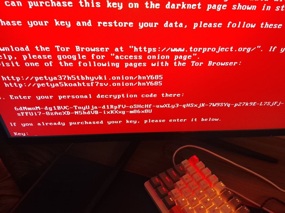

хотел помочь другу с вирусом Petya, ввел весь код в декриптор и получил ключ ьж→■'ц4°↔️♣️nj■m@╨, мы не знаем что делать я не знаю как это вводить
