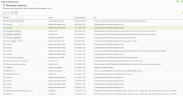

Есть ответ от ДрВэба: шифровальщик запускался с этого ПК, из файла C:\PerfLogs\update.exe , судя по отчету, на диске его уже нет. Компоненты защиты были отключены незадолго до запуска трояна, вероятнее всего вручную: 20260316.013258.171 [7480] SpIDer Guard was deactivated - Файлы зашифрованы Trojan.Encoder.31074 (Lockbit) Расшифровка нашими силами невозможна. Отключить вручную у меня возможности не было, политика доступа не позволяла. Чистить Систему обязательно чистить? в планах оставить всё вне сети как есть, потом просто новую систему установить.
Да, вижу что подходящего детекта нет. Проверьте в логах, было ли отключение защиты в период шифрования. + проверьте было ли шифрование на других устройствах в ЛС.
По очистке системы: Выполнить очистку в FRST Запускаем FRST.exe от имени Администратора (если не запущен) Копируем скрипт из браузера в буфер обмена, браузер закрываем. Ждем, когда будет готов к работе, Нажимаем в FRST кнопку "исправить". Скрипт очистит систему, и завершит работу c перезагрузкой системы Start:: HKLM-x32\...\Run: [] => [X] Policies: C:\ProgramData\NTUSER.pol: Ограничение <==== ВНИМАНИЕ HKLM\SOFTWARE\Policies\Google: Ограничение <==== ВНИМАНИЕ HKLM\SOFTWARE\Policies\Microsoft\Edge: Ограничение <==== ВНИМАНИЕ HKLM\SOFTWARE\Policies\BraveSoftware\Brave: Ограничение <==== ВНИМАНИЕ HKLM\SOFTWARE\Policies\Vivaldi: Ограничение <==== ВНИМАНИЕ HKLM\SOFTWARE\Policies\YandexBrowser: Ограничение <==== ВНИМАНИЕ Task: {90B9D5BB-C130-43D9-9E50-7441E87F425F} - System32\Tasks\FopxAuEJ => C:\Windows\system32\cmd.exe [289792 2025-04-21] (Microsoft Windows -> Microsoft Corporation) -> /C nslookup myip.opendns.com resolver1.opendns.com > \Windows\Temp\/kAPMal 2>&1 <==== ВНИМАНИЕ Task: {C27EF5B1-24BB-4BBD-828E-E68034AB4F6E} - System32\Tasks\jKtGavCJ => C:\Windows\system32\cmd.exe [289792 2025-04-21] (Microsoft Windows -> Microsoft Corporation) -> /C systeminfo > \Windows\Temp\/UgvcXC 2>&1 <==== ВНИМАНИЕ Task: {35E1C4A0-00BF-4040-94E0-A603FE0054F1} - System32\Tasks\NyujwGvQ => C:\Windows\system32\cmd.exe [289792 2025-04-21] (Microsoft Windows -> Microsoft Corporation) -> /C systeminfo > \Windows\Temp\/NEArDR 2>&1 <==== ВНИМАНИЕ Task: {35E1C4A0-00BF-4040-94E0-A603FE0054F1} - System32\Tasks\NyujwGvQ => C:\Windows\system32\cmd.exe [289792 2025-04-21] (Microsoft Windows -> Microsoft Corporation) -> /C systeminfo > \Windows\Temp\/NEArDR 2>&1 <==== ВНИМАНИЕ Startup: C:\ProgramData\Microsoft\Windows\Start Menu\Programs\Startup\AnyDesk.lnk [2026-03-15] ShortcutTarget: AnyDesk.lnk -> C:\Program Files (x86)\AnyDesk\AnyDesk.exe (AnyDesk Software GmbH -> AnyDesk Software GmbH) Reboot:: End:: После перезагрузки: Добавьте файл Fixlog.txt из папки, откуда запускали FRST, в ваше сообщение Папку C:\FRST\Quarantine заархивируйте с паролем virus, архив загрузите на облачный диск, и дайте ссылку на скачивание здесь

Судя по логу шифрование началось где то в это время: 2026-03-16 01:50 - 2025-06-06 13:39 - 000000653 ____N C:\Users\****\AppData\Local\oobelibMkey.log.MgHXQQFGN Покажите, пожалуйста, что в карантине ДрВеб 2026-03-13 13:48 C:\DrWeb Quarantine
Аттач Addition.txt
Addition.txt тоже добавьте, пожалуйста.
Прикладываю лог FRST, и архив с зашифрованными файлами. Систему сканировал после инцидента Cureit, логов нет, впрочем как и результата выявления вредоносных файлов, как будто и не было никого. Шифровальщик мог быть откуда угодно, файлы с сети качались, почта вложения принимала, обмен по сети был, флешки использовались. Детектов нет. Имя шифровальщика MgHXQQFGN. Штатный DrWeb стоит и мониторит давно, за день до атаки обновился. FRST.txt KAV.7z

Спасибо, скрипт отработал успешно. В завершение, пожалуйста: 1. Переименуйте FRST.exe (или FRST64.exe) в uninstall.exe и запустите. Компьютер перезагрузится. Остальные утилиты лечения и папки можно просто удалить. 2. Загрузите SecurityCheck by glax24 & Severnyj (или с зеркала), сохраните утилиту на Рабочем столе и извлеките из архива.Запустите из меню по щелчку правой кнопки мыши Запустить от имени администратораЕсли увидите предупреждение от вашего фаервола или SmartScreen относительно программы SecurityCheck, не блокируйте ее работуДождитесь окончания сканирования, откроется лог в блокноте с именем SecurityCheck.txtЕсли Вы закрыли Блокнот, то найти этот файл можно в корне системного диска в папке с именем SecurityCheck, например C:\SecurityCheck\SecurityCheck.txtПрикрепите этот файл к своему следующему сообщению. -
