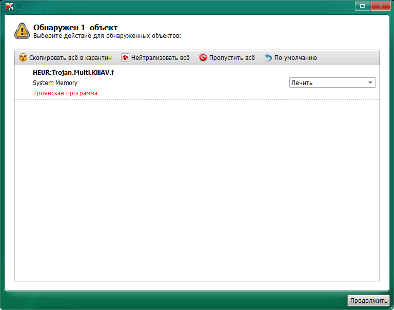

Я проверила еще раз комп антивирусом, этот вирус остался Мне снова попытаться его лечить? Программу которую вы отправили мне тоже пришлось переименовать чтобы запустить

Касперский несколько раз подряд находит эти вирусы и как я поняла не удаляет их почему-то. Смогла запустить этот антиварь только переименовав его.
