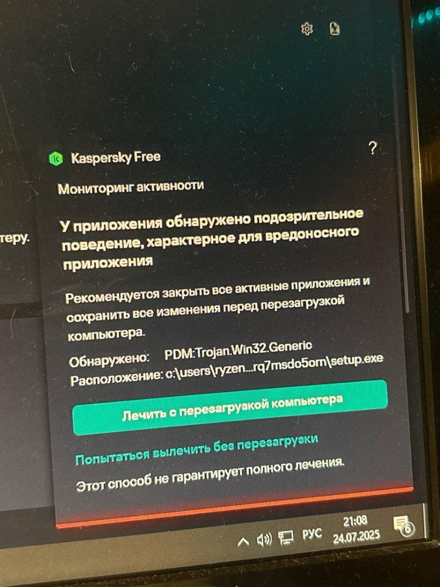

Доброго времени суток. Несколько дней назад после установки игры Симс начала вылезать плашка об обнаружении "PDM:Trojan.Win32.Generic" в определённой папке. Был просканирован компьютер. Нежелательные файлы удалены. В том числе и тот, в котором видел троян. Его касперский сам сразу удалял. Но проблема в том, что после лечения трояна и перезапуска пк плашка снова появляется. Троян сам восстанавливается или программа почему - то до сих пор удалённый файл видит и ругается? Никак не могу понять. Прошу помочь с данной ситуацией
