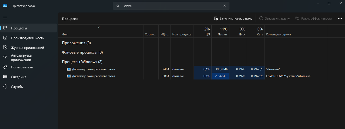

  3. Сделано. После перезагрузки дубликата dwm.exe не обнаружено. Fixlog.txt

  11. При старте компьютере Kasperskyt Standart сигнализирует о блокировке открытия ссылки pastebin приложением dwm.exe В диспетчере задач было обнаружено два экземпляра сервиса. При этом проверка ничего не дает, в том числе из Kaspersky Rescue Disk CollectionLog-2025.09.08-16.28.zip Отчет KasperskyStandart.txt
