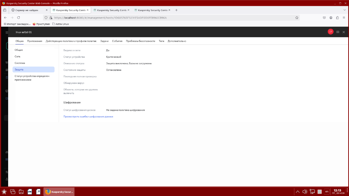

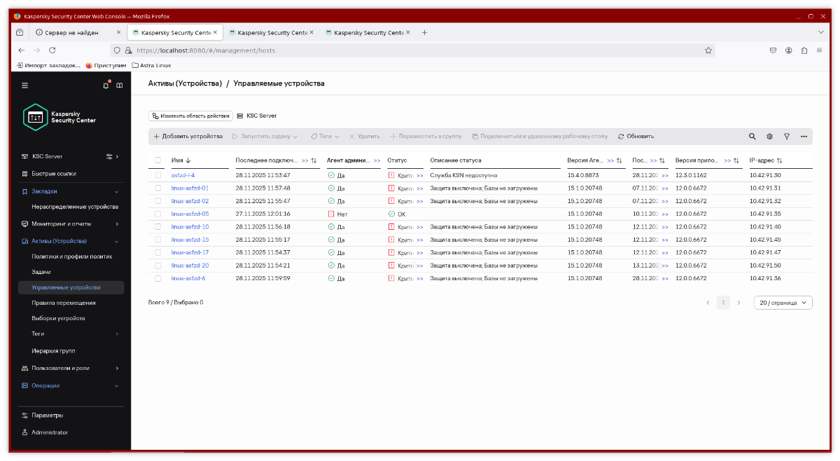

Олег Андрианов опубликовал тема в Помощь по корпоративным продуктам
В нашу организацию поступила партия АРМ с предустановленной Astra linux + Kaspersky ES 12.0 + агент администрирования. Задача подключить их к нашему KSC Linux. На локальных компьютерах был запущен сценарий, помощью которого поменяли адрес сервера на наш действующий. Компьютеры были найдены и добавлены к устройствам. Ключ был успешно добавлен на каждое устройство. Была добавлена политика для Kaspersky ES 12.0 К сожалению далее дело не пошло. См. Screenshot_1 Защита не включается, базы не обновляются. При этом я вижу что и агент и KES - работают См. Screenshot_2 При попытке запустить задачу принудительно - выходит ошибка "Не удалось подключить устройство" См. Screenshot_4 Подскажите, в чем может быть дело. -
