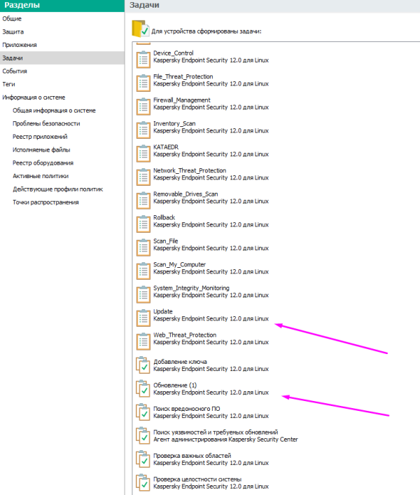

Олег Андрианов ответил Олег Андрианов тема в Помощь по корпоративным продуктам
Да, создал. Хотя уже подобная задача создается автоматически. См. скрин. Та задача, где написано Update - создалась автоматически. Та, где написано Обновление (1) - создал я. Ни одна не запускается. - Сегодня

Не обновляются базы, не включается защита
mike 1 ответил Олег Андрианов тема в Помощь по корпоративным продуктам
Здравствуйте, а задачу по обновлению антивирусных баз для KESL вы создали на KSC? -
Администрирование Kaspersky Security Center Версия: 14.2.0.26967
mike 1 ответил Ivan00739 тема в Помощь по корпоративным продуктам
Здравствуйте. Есть авторизованные курсы, которые помогают подтянуть навыки администрирования KSC и других продуктов Лаборатории Касперского. Более подробно можете посмотреть их здесь https://support.kaspersky.ru/learning -

Олег Андрианов подписался на Не обновляются базы, не включается защита
Олег Андрианов опубликовал тема в Помощь по корпоративным продуктам
В нашу организацию поступила партия АРМ с предустановленной Astra linux + Kaspersky ES 12.0 + агент администрирования. Задача подключить их к нашему KSC Linux. На локальных компьютерах был запущен сценарий, помощью которого поменяли адрес сервера на наш действующий. Компьютеры были найдены и добавлены к устройствам. Ключ был успешно добавлен на каждое устройство. Была добавлена политика для Kaspersky ES 12.0 К сожалению далее дело не пошло. См. Screenshot_1 Защита не включается, базы не обновляются. При этом я вижу что и агент и KES - работают См. Screenshot_2 При попытке запустить задачу принудительно - выходит ошибка "Не удалось подключить устройство" См. Screenshot_4 Подскажите, в чем может быть дело. -
