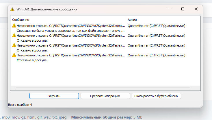

[РЕШЕНО] Не удаляется Trojan:PowerShell/Boxter.HBZ!MTB
thyrex ответил Serega11Rus тема в Помощь в удалении вирусов
Попробуйте заархивировать в безопасном режиме или временно отключите Защиту от вирусов и угроз. -
Serega11Rus ответил Serega11Rus тема в Помощь в удалении вирусов
Архив WinRAR.rar
