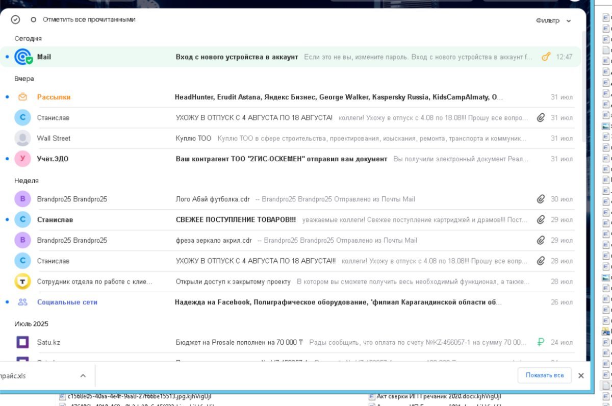

Файл скорее всего чистый, судя по описанию используется для настройки внешнего вида. https://www.virustotal.com/gui/file/5f726de3eb78aaaea95a60ef4b2e97acf5fcdadce11abe14640d1cb6ebc01287/details Вот конкретно по этому поводу и надо уточнить у менеджера, который утверждает что шифрование началось "после установки дистрибутива скаченного с официального сайта" - что именно он скачал, (название пакета установки, с какого сайта скачивал). Примерное начало шифрования: 2025-07-30 14:35 - 2018-01-24 21:46 - 000002380 _____ C:\отключение усиленой конфигурации експлорера.txt.kjhVigUjl пока выясняем причину атаки шифровальщика стоит позаботиться о бэкапах данных, которые вам будут необходимы для восстановления зашифрованных файлов. Выяснить причину важно для того, чтобы атака шифровальщика не повторилась вновь.

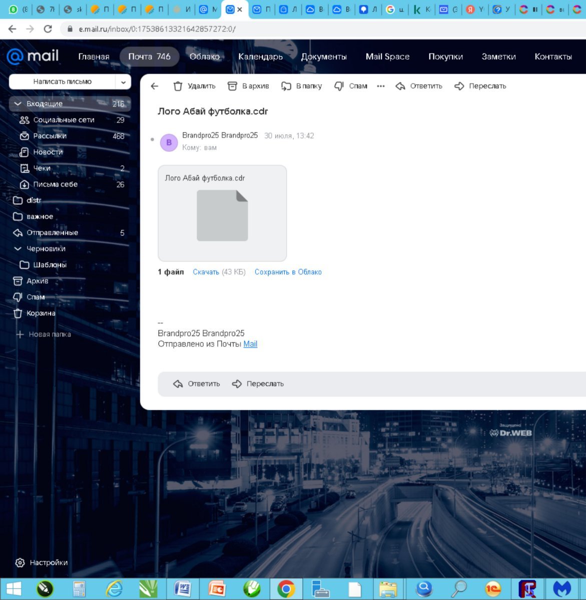

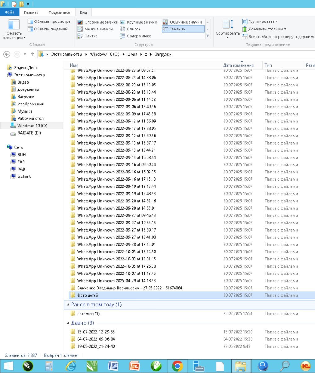

спасибо, посмотрите пожалуйста скрины папок загрузок там не чего нету а вот в почте ссылка скачать при нажатии активируется, ссылку в тексте приложил ссылка скачать.txt ссылка скачать.txt
Судя по логам, шифрование началось (как минимум в папке Загрузки пользователя z) приблизительно в 2025-07-30 14:35, а уже в 2025-07-30 15:18 один из новых файлов уцелел. Соответственно, чтобы сузить круг поиска (при условии, что шифрование началось после после прочтения чего-то по электронной почте), стоит посмотреть, что приходило по почте до указанного времени начала шифрования.
извините проглядел, на почте обычные файлы пдф вроде проглядели все загрузки не видно странных файлов skipmetrosuite.zip
это один из способов попадания шифровальщиков, хотя и редко используемый в последнее время. Особенно если под видом документа на самом деле скрывается испоняемый файл. Вас просили прислать файл C:\Windows\skipmetrosuite.exe, а Вы повторно прислали архив из первого сообщения.
