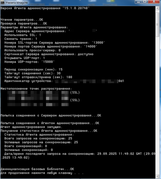

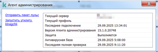

SkhodnyaRUS подписался на Агент администрирования подключен к серверу безопасности, но на сервере не отображается
SkhodnyaRUS опубликовал тема в Помощь по корпоративным продуктам
Всем привет!) Помогите профану в этой стези) Есть несколько машин, на которых установлен агент, который подключен к серверу безопасности, но сам сервер его не видит. При этом агент получает обновления, и подключается к серваку. Сервак же не видит этой машины. Пробовали удалять агента с помощью cleaner.exe, и накатывать повторно - не помогло Помогите, пожалуйста. Машина на Windows 7 KSC - 15.1 Агент - 15.1 -
