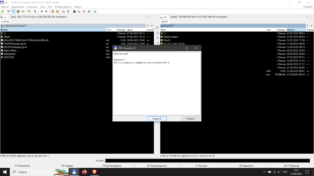

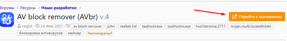

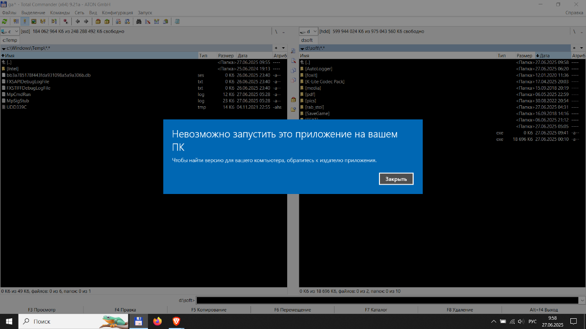

Файл с расширением md5 - это текстовый файл, для того, чтобы убедиться что правильный файл скачан. Вам нужно скачать файл AVbr.zip, извлечь из него файл AVbr.exe и его запускать. Вероятно Вы просто не то скачали: -

Скачайте AV block remover. Распакуйте (только не на Рабочий стол (Desktop) и не в папку Загрузки (Downloads)), запустите и следуйте инструкциям. Если не запускается, переименуйте файл AVbr.exe, например, в AVbr123.exe (или любое другое имя). Если и так не запускается, запустите его в безопасном режиме с поддержкой сети. В результате работы утилиты появится отчёт AV_block_remove_дата-время.log, прикрепите его к следующему сообщению. После перезагрузки системы соберите новый CollectionLog Автологером в обычном режиме загрузки. -
