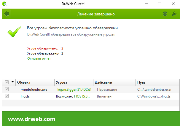

    Не получается удалить Trojan.Siggen31.46344
    Угроз не обнаружено как говорит Dr Web Cureit. Значит ли это что всё хорошо? Не спрятался ли где то Tool.btcmine.2714 или Trojan.Siggen31.46344? Я просто в этом всём вообще почти не разбираюсь, особенно касаемо логов и тп в компьютере
