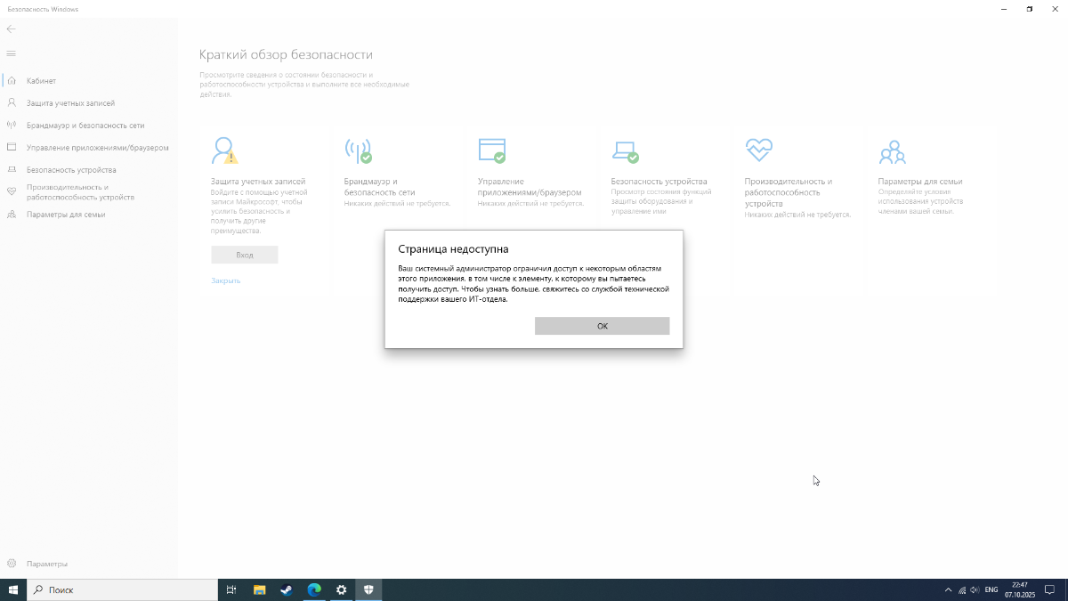

Благодарю за поддержку, др. вебом проверил сейчас действительно нету ничего такого. Но при переустановке Виндовс был момент с Windows Defender - "Некоторые параметры контролируются Вашим ИТ отделом", поэтому написал Вам. Спасибо большое

Ничего вирусоподобного логи не показывают

По очистке системы: Выполните скрипт очистки в FRST Запускаем FRST.exe от имени Администратора (если не запущен) Копируем скрипт из браузера в буфер обмена, браузер закрываем. Ждем, когда будет готов к работе, Нажимаем в FRST кнопку "исправить". Скрипт очистит систему, и завершит работу c перезагрузкой системы Start:: HKLM\SOFTWARE\Policies\Microsoft\Windows Defender: Ограничение <==== ВНИМАНИЕ HKLM\SOFTWARE\Policies\Microsoft\Windows\WindowsUpdate: Ограничение <==== ВНИМАНИЕ 2025-10-07 23:06 - 2025-10-07 23:41 - 000000000 ____D C:\temp 2025-10-08 00:19 - 2023-09-28 11:37 - 000000000 __SHD C:\Users\Лошманов Евгений\AppData\Local\5457DB13-E85D-B5AF-3E73-BA66CEDC8EC4 Reboot:: End:: После перезагрузки: Добавьте файл Fixlog.txt из папки, откуда запускали FRST, в ваше сообщение Папку C:\FRST\Quarantine заархивируйте с паролем virus, архив загрузите на облачный диск и дайте ссылку на скачивание в вашем сообщении. Как найти файл: Откройте Проводник Windows: или "Этот компьютер". Перейдите в папку пользователя: по пути: C:\Users\<Ваше_Имя_Пользователя>. Найдите папку DoctorWeb: и внутри нее вы увидите файл CureIt.log. -

Шифрование именно в этой системе было, откуда логи FRST сделаны? что-то не видно ни одного зашифрованного файла. Систему уже чистили в KVRT или Cureit? Можете добавить логи проверки в архиве, без пароля? Покажите содержимое этих папок: 2025-10-08 00:19 - 2023-09-28 11:37 - 000000000 __SHD C:\Users\Лошманов Евгений\AppData\Local\5457DB13-E85D-B5AF-3E73-BA66CEDC8EC4 и c:\temp -
