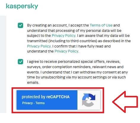

Что с капчей для создания личного кабинета?
Sandynist опубликовал тема в Помощь по персональным продуктам
Добрый день! Хотел коллегу зарегистрировать в личном кабинете, но там не отображается капча. Предлагается только вход через другие сервисы типа Гугла, Мордакниги или Яблока. Там опять что-то изменили для регистрации? -
