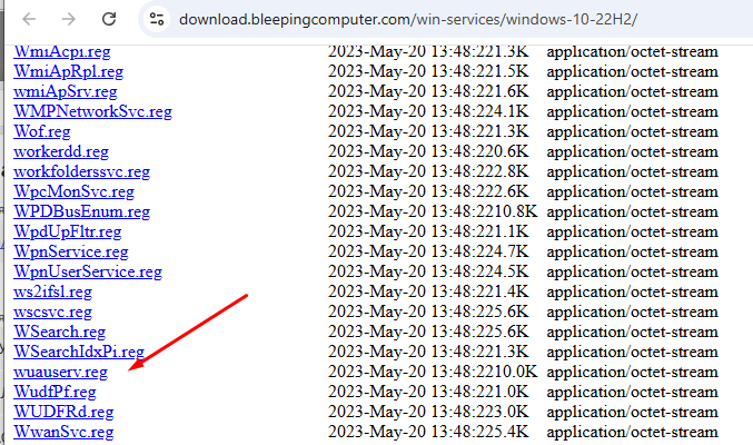

Vova Fenik ответил Vova Fenik тема в Помощь в удалении вирусов
После копирования в буфер обмена и запуска программы исправления не происходит перезагрузка компьютера. Это нормально? Fixlog.txt Также на сайте нет файла wuauserv. -
