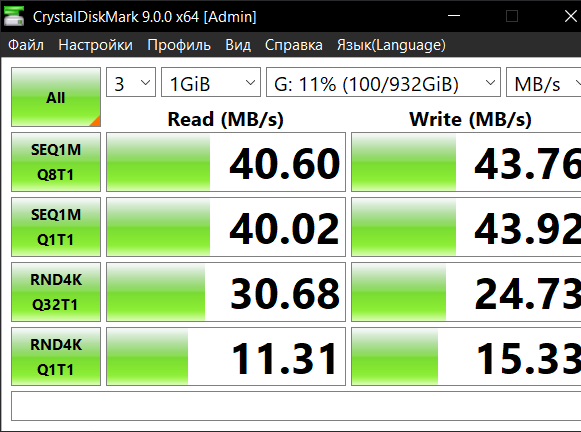

Так пусть будет хорошая флэшка! Есть флэшки с бешенными скоростями. Риторический вопрос: почему у нас обалденного качества термокружки в магазине, кофферы, бутылки, отличные зонты, приличные кепки, блокноты, которые не стыдно подарить или самому использовать, но SSD со скоростью в 120 мб/с и ёмкостью 256 гб., зато стоимостью 12,000.00 BAL.- 11 314 ответов

ну SSD это тоже в какой-то мере флешка- 11 314 ответов

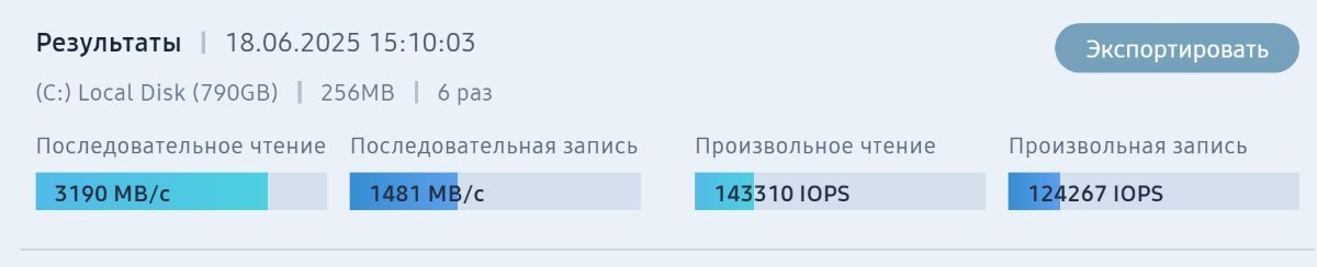

Ох уж эти характеристики: SSD курильщика SSD здорового человека должен выглядеть так: Грубо говоря, тут почти в 10 раз выше скорость.- 11 314 ответов

Это так сказать "SSD". Если разобрать корпус, то там просто больше похожая на флешку перепаянная плата , а не SSD.- 11 314 ответов

Да, именно о нём. У меня магазин плохо грузится, так что не стал искать. Именно эта штука крайне медленная. Настолько, что уступает моему старенькому ССД диску от Самсунг Т5 на 500 гб. (который тоже медленный, скорость до 500 мегабайт в секунду).- 11 314 ответов
