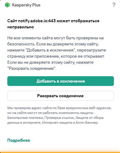

Добрый день. С недавнего времени каждый день по несколько раз за день вижу такое окно. Если добавить в исключение, окно вылазит снова на следующий день. Если разорвать соединение, таких окон вылазит несколько штук и ситуация повторяется в этот же день или на следующий. Почему сервисы Adobe вдруг стали не милы Касперскому и как ситуацию исправить?
