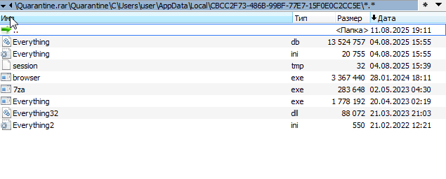

ДОБАВИЛ ИОБРАЖЕНИЕ ДЕФЕНДЕРА, НЕ НАШОЛ BEE6758E-F327-E2B2-61BC-F522FEE8BC0C или в C:\temp НЕТ ТАКОЙ ПАПКИ

Судя по отчету папка с телом самого шифровальщика не найдена, только установщик. <Event2 Action="Detect" Time="133990313599522976" Object="D:\Users\user\AppData\Roaming\encryptor.exe" Info="Trojan-Ransom.Win32.Mimic.av" /> проверьте, есть ли такая папка на системном диске зашифрованного устройства: C:\Users\user\AppData\Local в этой папке должен быть скрытый каталог примерно с таким шаблоном имени BEE6758E-F327-E2B2-61BC-F522FEE8BC0C Если такая папка есть, заархивируйте папку с паролем virus, добавьте архив в ваше сообщение. -

Скрипт дважды прогоняли? Fixlog.txt так понимаю - это результат повторного выполнения скрипта. по файлам: browser.exe ESET: A Variant Of Win32/Filecoder.Mimic.D.gen Kaspersky: HEUR:Trojan-Ransom.Win32.Generic DrWeb: Undetected https://www.virustotal.com/gui/file/39758214df0b282f4c245094943ee3a8181eb0c18c794ce6356448a0710b645f/detection encryptor.exe /установщик pay2keys/: ESET: BAT/Kryptik.AF Kaspersky: UDS:Trojan-Ransom.Win32.Generic DrWeb: PowerShell.Dropper.54 https://www.virustotal.com/gui/file/6b1c18e25d7ada0cc5f05862b3429a016b681b610e773cf362f0b0c91dfa4a78?nocache=1 Покажите, пожалуйста, детекты Defender, которые были при архивировании папки карантина FRST проверьте, есть ли на этих устройствах папка (она может иметь атрибут скрытый): BEE6758E-F327-E2B2-61BC-F522FEE8BC0C или в C:\temp есть ли файл session.tmp размером 32байта.
