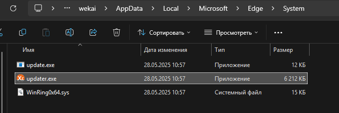

если сами не скачаете еще где-нибудь zapret с начинкой в виде майнера, то не вернется. Пока будете наблюдать, по возможности исправьте: Запрос на повышение прав для администраторов отключен ^Рекомендуется включить уровень по умолчанию: Win+R ввести UserAccountControlSettings и Enter^ Microsoft OneDrive v.25.115.0615.0002 Внимание! Скачать обновления 7-Zip 24.09 (x64) v.24.09 Внимание! Скачать обновления ^Удалите старую версию, скачайте и установите новую.^ WinRAR 7.01 (64-разрядная) v.7.01.0 Внимание! Скачать обновления Discord v.1.0.9177 Внимание! Скачать обновления Microsoft Edge v.138.0.3351.83 Внимание! Скачать обновления ^Проверьте обновления через меню Справка и отзывы - О программе Microsoft Edge!^ ---------------------------- [ UnwantedApps ] ----------------------------- UpdateDoll Внимание! Приложение распространяется в рамках партнерских программ и сборников-бандлов. Рекомендуется деинсталляция. Возможно Вы стали жертвой обмана или социальной инженерии. ZillowDoge Внимание! Приложение распространяется в рамках партнерских программ и сборников-бандлов. Рекомендуется деинсталляция. Возможно Вы стали жертвой обмана или социальной инженерии.

извините не сразу увидел. сейчас еще неизвестно решилась ли, т.к. майнер может вернуться +- через неделю. в пятницу вам отвечу

майнер который не детектится процесс хакером, работает с название updater.exe и находится в папке с файлами edge, появляется через время после закрытия. ситуация точно такая же как в посте, https://forum.kasperskyclub.ru/topic/465802-resheno-samo-vosproizvodimyj-virus-majner-cpu-xmrig/ но у меня после фикса по туториалу он не удалился. CollectionLog-2025.07.17-22.52.zip Сообщение от модератора thyrex Темы объединены

помогите с майнером. пытался по уже доступному туториалу удалить его, но у меня он всё еще сохранился. прикрывается под update.exe. Где обитает: 1 - в скрытой папке C:\Users\cinem\AppData\Local\Microsoft\Edge\System, папку невозможно увидеть, только перейти через строку адреса проводника; появляется каждые минут 10 после закрытия, сам закрывает диспечер задач, если компьютер стоит афк. вообще в точности похожая ситуация с этим постом, может быть у меня что-то не так я не знаю. надеюсь на вашу помощь и отклик.
