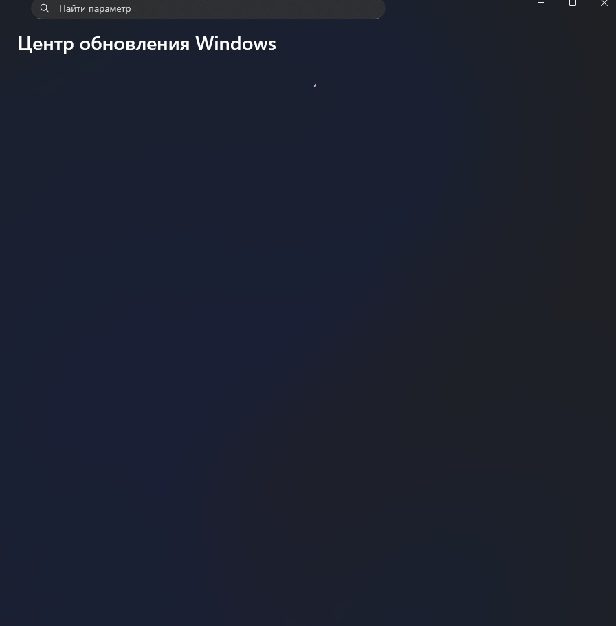

Здравствуйте, решал проблему насчет центра обновлений (за место стандартных названий служб были с припиской _bkp), была ошибка 1053 и центр обновлений показывал мол, сейчас недоступно, зайдите в параметры позже. После того, как я переустановил службы исходя из этого треда (https://forum.kasperskyclub.ru/topic/466605-resheno-pojmal-virusy-pereimenovalis-sluzhby-_bkp) центр обновлений просто начал бесконечно грузиться и после вообще окно параметров закрывалось само по себе. Помогите пожалуйста

Прошу прощения, невнимательно прочитал. Fixlog.txt

Хорошо, в логах больше нет тех записей. Сейчас вход в тот профиль происходит нормально?
Если так и не получилось, перезагрузите компьютер и выполните ещё раз тот же скрипт. Я его изменил.
