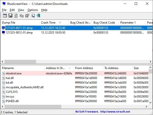

Виснет или произвольно перезагружается компьютер на вин 10
Friend ответил NoEndOutcry тема в Компьютерная помощь
Ссылка а новый отчет: https://www.getsysteminfo.com/report/ae9c307034a977440e4bf5843bcb8316?wl=load Необходимо обновить ЦС/ключи безопасной загрузки. Сведения о подписи устройства включены здесь. DeviceAttributes: BaseBoardManufacturer:ASUSTeK COMPUTER INC.;FirmwareManufacturer:American Megatrends Inc.;FirmwareVersion:5043;OEMModelNumber:System Product Name;OEMModelBaseBoard:ROG STRIX X570-F GAMING;OEMModelSystemFamily:To be filled by O.E.M.;OEMManufacturerName:System manufacturer;OEMModelSKU:SKU;OSArchitecture:amd64; BucketId: 2293c9a24ceba1bbd5ef0166857f0c9671590f01e932be7a16f03f00650ea789 BucketConfidenceLevel: UpdateType: 0 HResult: Операция успешно завершена. Последняя прошивка стоит? Попробуйте обновить: https://www.kingston.com/ru/support/technical/ksm-firmware-update- 23 ответа
NoEndOutcry ответил NoEndOutcry тема в Компьютерная помощь
Это же чисто информационная программа, в ней нельзя ничего выставить или разогнать, или я как-то не так ей пользуюсь?- 23 ответа
MotherBoard ответил NoEndOutcry тема в Компьютерная помощь
CPU-Z? https://rog.asus.com/ru/motherboards/rog-strix/rog-strix-x570-f-gaming-model/spec/?ysclid=mj8acjmw6a282028237 Я так поняла это список программ для разгона, что можно юзать.- 23 ответа
andrew75 ответил NoEndOutcry тема в Компьютерная помощь
Драйвера чипсета ставил в первую очередь, но когда проблема проявляется и до загрузки системы, и при запущенном лайфсиди, и во время установки системы - кажется что проблема не в драйверах чипсета. Минидампы прикладываю, но отмечу что со вчера зависание было только одно сегодня утром, когда играл вольтажом. https://disk.yandex.ru/d/hfj1G3LfkwqzAA https://disk.yandex.ru/d/YF78Q5c4uY2DrQ Сейчас работает стабильно, но смущает захардкоженный вольтаж проца. Можно было бы ему выставить нижнюю границу вольтажа, оставив при этом автоматическую работу в диапазоне от 1.25 - до куда ему надо. Было бы отлично, но не нашел как это сделать.- 23 ответа
Драйвера чипсета ставить пробовали? https://rog.asus.com/ru/motherboards/rog-strix/rog-strix-x570-f-gaming-model/helpdesk_download/ Мини-дампы загрузите куда-нибудь:- 23 ответа
Из того что удается поймать в логах, EventID 41, Level 1, BugcheckCode 0 И рядом EventID 6008 Те. ошибки говорящие о том что ошибку и проблему задетектить не вышло, просто рубанулось питание. Синих экранов и кодов - не было Ошибок при тестах памяти, проца, карты и дисков - не было. Отчет прикладываю https://disk.yandex.ru/d/qka0RVPCNIaWkA Аппаратные характеристики - Процессор: AMD Ryzen 9 5900X. ОЗУ: 128 ГБ DDR4 (4 модуля по 32 ГБ Kingston Fury, без разгона/DOCP). Материнская плата: ASUS ROG Strix X570‑F Gaming. Видеокарта: AMD Radeon RX 6900 XT. Системный SSD: KINGSTON SA2000M8500G 500 ГБ, NVMe PCIe 3.0 x4. Второй SSD: WD_BLACK SN750 SE 1 ТБ, NVMe PCIe 4.0 x4. Блок питания Cougar GEX x2 1000w >В какой момент или в любое время? Может что-то смогли уловить? Как ранее писал - виснет в разные моменты, зависала как просто при работе с браузером, так и на экране загрузки виндовс, на бегущих кружко-точках при загрузке виндовс, при установке винды висла много раз. Из наблюдений удалось сделать только 1 вывод - не виснет система под нагрузкой. Те. при запущенной игре - не виснет. При запущенных тестах на прожарку - не виснет. Тесты проходят на УРА, температуры все в норме. Из этого я вчера начал отслеживать зависимость, почти все зависания приходились на режим работы когда на проц подавалось напряжение <0,9V Эксперементально выставил напряжение в 1.25 постоянно, без авто-регулировки - проблема ушла, вчера проработал несколько часов. Утром снизил до 1V - тут же поймал зависание. Сейчас снова повысил дол 1.25 - все работает стабильно, но наблюдается торможение в игре где используется эмуляция андроида и виртуализация. Но в остальном система работает тихо и стабильно. Судя по всему приплыл процессор, но пока что продолжаю тестировать. Сбрасывать настройки биос, в том числе вытаскиеванием батарейки я пробовал - результата не принесло никакого:(- 23 ответа
