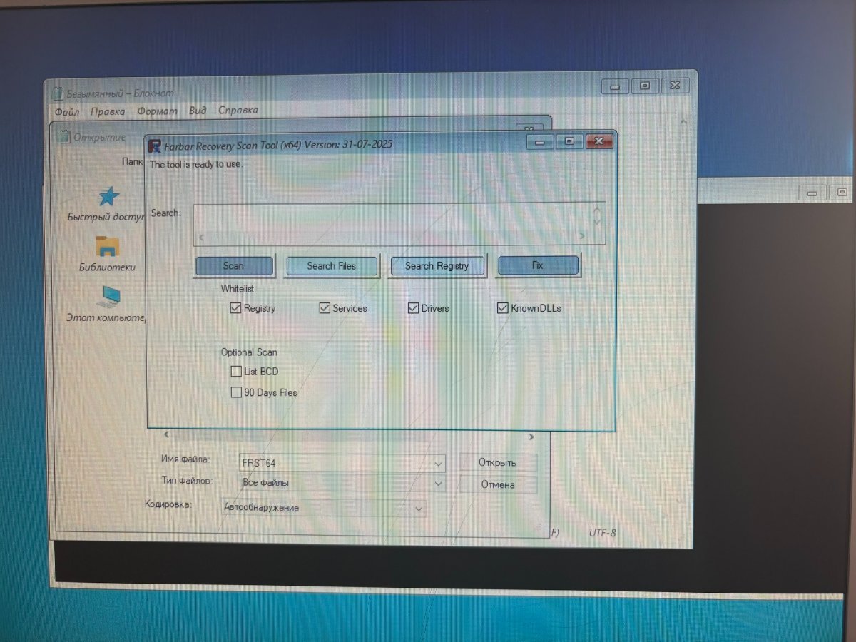

Выбрать Addition.txt нет возможности. Выполнил проверку системы с помощью KRD, было обнаружено около 1500 файлов зараженных Neshta. Создал новые логи FRST по прежнему из среды восстановления Windows, так как нормальная загрузка ОС и вход в учетные записи не доступны. FRST.txt -

По возможности исправьте: Notepad++ (64-bit x64) v.8.6 Внимание! Скачать обновления Microsoft Office профессиональный плюс 2021 - ru-ru v.16.0.19029.20156 Среда выполнения Microsoft Edge WebView2 Runtime v.138.0.3351.121 Внимание! Скачать обновления ^При ошибках обновления, удалите старую версию, скачайте и установите новую. Или переустановите браузер Microsoft Edge.^ 7-Zip 23.01 (x64) v.23.01 Внимание! Скачать обновления ^Удалите старую версию, скачайте и установите новую.^ Discord v.1.0.9026 Внимание! Скачать обновления Java 8 Update 51 (64-bit) v.8.0.510 Внимание! Скачать обновления ^Удалите старую версию и установите новую (jre-8u461-windows-x64.exe - Windows Offline (64-bit))^ VLC media player v.3.0.20 Внимание! Скачать обновления Spotify v.1.2.67.560.g46a15f6b Внимание! Скачать обновления Google Chrome v.139.0.7258.66 Внимание! Скачать обновления ^Проверьте обновления через меню Справка - О браузере Google Chrome!^ ---------------------------- [ UnwantedApps ] ----------------------------- CCleaner v.6.37 Внимание! Подозрение на демо-версию антивредоносной программы, программу для обновления драйверов, программу-оптимизатор или программу очистки реестра. Рекомендуется деинсталляция. Возможно Вы стали жертвой обмана или социальной инженерии. Компьютерные эксперты не рекомендуют использовать такие программы. На этом закончим.

Объем системного диска может иметь значение только для времени запуска операционной системы. Загрузите SecurityCheck by glax24 & Severnyj и сохраните архив на Рабочем столе. Разархивируйте, запустите двойным щелчком мыши (если Вы используете Windows XP) или из меню по щелчку правой кнопки мыши Запустить от имени администратора (если Вы используете Windows Vista/7/8/10/11); Если увидите предупреждение от вашего фаервола относительно программы SecurityCheck, не блокируйте ее работу; Дождитесь окончания сканирования, откроется лог в Блокноте с именем SecurityCheck.txt; Если Вы закрыли Блокнот, то найти этот файл можно в корне системного диска в папке с именем SecurityCheck, например C:\SecurityCheck\SecurityCheck.txt; Прикрепите этот файл в своем следующем сообщении.

Как я понял, из-за низкого объема памяти на системном диске биос так долго загружается? Я просто заметил, когда компьютер включается, то появляется черный экран с мигающим дефисом, что-то типа консоли, затем загружается биос и опять эта "консоль", затем система спокойно загружается Fixlog.txt

Полного объема системного диска катастрофически мало для нормального существования операционной системы. Отсюда и проблемы со свободным местом. 1. Выделите следующий код и скопируйте в буфер обмена (правая кнопка мыши – Копировать) Start:: CreateRestorePoint: HKU\S-1-5-21-3489671461-1537422725-3990792476-1001\...\Run: [Kryptex] => "C:\Program Files\Kryptex\Kryptex.exe" --from-startu (Нет файла) HKU\S-1-5-21-3489671461-1537422725-3990792476-1001\...\Run: [rds-wrtc] => E:\Program Files\MTS Remote play\bin\rds-wrtc.exe (Нет файла) HKU\S-1-5-21-3489671461-1537422725-3990792476-1001\...\Run: [NoxMultiPlayer] => "D:\Program Files\Nox\bin\MultiPlayerManager.exe" -startSource:auto_start (Нет файла) HKLM\SOFTWARE\Policies\Mozilla\Firefox: Ограничение <==== ВНИМАНИЕ HKLM\SOFTWARE\Policies\Google: Ограничение <==== ВНИМАНИЕ Task: {5F012B84-FC38-491C-80A6-125AF818AF12} - System32\Tasks\UpdateTorrent => "C:\Users\moto3\AppData\Roaming\utorrent\UtorrentWeb.exe" (Нет файла) C:\Users\moto3\AppData\Local\Microsoft\Edge\User Data\Default\Extensions\nonkoihijpbjolmfojlimmimmeakdnkd 2025-08-11 16:10 - 2025-08-11 16:10 - 000003352 _____ C:\WINDOWS\system32\Tasks\UpdateTorrent 2025-08-11 16:10 - 2025-08-11 16:10 - 000000599 _____ C:\Users\moto3\setup.dat 2025-08-11 16:10 - 2025-08-11 16:10 - 000000000 ____D C:\Users\moto3\AppData\Roaming\setup AlternateDataStreams: C:\Users\moto3\Application Data:00e481b5e22dbe1f649fcddd505d3eb7 [394] AlternateDataStreams: C:\Users\moto3\AppData\Roaming:00e481b5e22dbe1f649fcddd505d3eb7 [394] AlternateDataStreams: C:\Users\Public\desktop.ini:WinDeviceId [64] StartPowershell: Remove-MpPreference -ExclusionTemporaryPaths "\\?\C:\Users\moto3\AppData\Roaming\utorrent\UtorrentWeb.exe" EndPowerShell: FirewallRules: [TCP Query User{3A9CABCA-9F20-4999-89A1-5F589F629685}E:\games\my.summer.car.v23.02.2023\mysummercar.exe] => (Allow) E:\games\my.summer.car.v23.02.2023\mysummercar.exe => Нет файла FirewallRules: [UDP Query User{A27D4889-E2D3-40F9-BA85-F8427F3C5E47}E:\games\my.summer.car.v23.02.2023\mysummercar.exe] => (Allow) E:\games\my.summer.car.v23.02.2023\mysummercar.exe => Нет файла FirewallRules: [{30EBD48E-0D43-4B87-9EDC-14C5BC13B8E2}] => (Block) C:\Program Files\Wondershare\Wondershare Filmora\13.0.25.4414\Filmora Core UX Service.exe => Нет файла FirewallRules: [{CB7E67FA-3D38-4645-8A1F-1ED4FE3F55E0}] => (Block) C:\Program Files\Wondershare\Wondershare Filmora\13.0.25.4414\Filmora Core UX Service.exe => Нет файла FirewallRules: [{33F47FB2-6E49-42DB-BD8C-D9886267A151}] => (Allow) D:\Program Files (x86)\Steam\steamapps\common\Vampyr\AVGame\Binaries\Win64\AVGame-Win64-Shipping.exe => Нет файла FirewallRules: [{D9049512-544D-4B37-A8D2-37271D1D3714}] => (Allow) D:\Program Files (x86)\Steam\steamapps\common\Vampyr\AVGame\Binaries\Win64\AVGame-Win64-Shipping.exe => Нет файла FirewallRules: [{36798A11-57DF-42F6-BE59-AD531B760BD5}] => (Allow) D:\Program Files (x86)\Steam\steamapps\common\Don't Starve Together\bin64\dontstarve_steam_x64.exe => Нет файла FirewallRules: [{59FF3798-360C-420D-BD89-D2C67621D0C0}] => (Allow) D:\Program Files (x86)\Steam\steamapps\common\Don't Starve Together\bin64\dontstarve_steam_x64.exe => Нет файла FirewallRules: [TCP Query User{4D480E7C-09D3-4E48-9F8A-CBDC719E113D}D:\program files (x86)\steam\steamapps\common\pubg\tslgame\binaries\win64\tslgame.exe] => (Allow) D:\program files (x86)\steam\steamapps\common\pubg\tslgame\binaries\win64\tslgame.exe => Нет файла FirewallRules: [UDP Query User{F022CA0D-11F7-44B2-8C55-000E8ED67D0C}D:\program files (x86)\steam\steamapps\common\pubg\tslgame\binaries\win64\tslgame.exe] => (Allow) D:\program files (x86)\steam\steamapps\common\pubg\tslgame\binaries\win64\tslgame.exe => Нет файла FirewallRules: [TCP Query User{C549E7E6-7671-4BA3-A4AD-E06D1692FC2F}E:\steam\steam_1063247747.exe] => (Allow) E:\steam\steam_1063247747.exe => Нет файла FirewallRules: [UDP Query User{D4CAF5D8-40C3-40C6-BBE3-AD061F73F86E}E:\steam\steam_1063247747.exe] => (Allow) E:\steam\steam_1063247747.exe => Нет файла FirewallRules: [TCP Query User{A0C0C97C-F1BA-462E-A0E2-9586370DB239}E:\steam\steam_1056540959.exe] => (Block) E:\steam\steam_1056540959.exe => Нет файла FirewallRules: [UDP Query User{19EED0FD-E401-41DB-97B4-F0A449E0697D}E:\steam\steam_1056540959.exe] => (Block) E:\steam\steam_1056540959.exe => Нет файла FirewallRules: [TCP Query User{94C5AC21-353E-4633-986B-B54C5A680B2E}D:\program files (x86)\steam\steamapps\common\baldurs gate 3\bin\bg3_dx11.exe] => (Allow) D:\program files (x86)\steam\steamapps\common\baldurs gate 3\bin\bg3_dx11.exe => Нет файла FirewallRules: [UDP Query User{FD9A04D3-F495-4C45-923A-55CCAEFA5398}D:\program files (x86)\steam\steamapps\common\baldurs gate 3\bin\bg3_dx11.exe] => (Allow) D:\program files (x86)\steam\steamapps\common\baldurs gate 3\bin\bg3_dx11.exe => Нет файла FirewallRules: [{88C22500-1333-4CFC-984D-76303DB6043E}] => (Block) C:\Users\moto3\AppData\Roaming\Kryptex\miners\kryptex_nbminer\kryptex_nbminer.exe => Нет файла FirewallRules: [{BF548DEC-6030-4293-B94F-9768F0CB01F1}] => (Block) C:\Users\moto3\AppData\Roaming\Kryptex\miners\kryptex_lolMiner\kryptex_lolMiner.exe => Нет файла FirewallRules: [{03F6ED39-9219-4176-A918-1292EAD0B45A}] => (Block) C:\Users\moto3\AppData\Roaming\Kryptex\miners\kryptex_rigel\kryptex_rigel.exe => Нет файла FirewallRules: [{A3A8CD01-DE6A-42B5-AAA7-6795564A236D}] => (Block) C:\Users\moto3\AppData\Roaming\Kryptex\miners\kryptex_t-rex\kryptex_t-rex.exe => Нет файла FirewallRules: [{215D1B03-1BD4-41A5-B5B8-29C3C5AA0765}] => (Block) C:\Users\moto3\AppData\Roaming\Kryptex\miners\kryptex_SRBMiner-MULTI\kryptex_SRBMiner-MULTI.exe => Нет файла FirewallRules: [{7883CAFF-1EA1-47B7-B3D2-7DF95EEEA7FA}] => (Block) C:\Users\moto3\AppData\Roaming\Kryptex\miners\kryptex_xmrig\kryptex_xmrig.exe => Нет файла FirewallRules: [{441A2D8A-6A6F-4135-ACF6-290556660AD3}] => (Block) C:\Users\moto3\AppData\Roaming\Kryptex\miners\kryptex_xmrig\WinRing0x64.sys => Нет файла FirewallRules: [{DB923F60-6746-4D7F-912C-B1D86B8FC3CF}] => (Block) C:\Users\moto3\AppData\Roaming\Kryptex\miners\kryptex_gminer\kryptex_gminer.exe => Нет файла FirewallRules: [{BAF7B545-0D91-47A8-A324-99A516FA1F05}] => (Block) C:\Users\moto3\AppData\Roaming\Kryptex\miners\kryptex_teamredminer\kryptex_teamredminer.exe => Нет файла FirewallRules: [{CB3B55F7-9717-4060-921A-5F8944A845D6}] => (Block) C:\Users\moto3\AppData\Roaming\Kryptex\miners\kryptex0\kryptex0_100.exe => Нет файла FirewallRules: [{E4D64932-0651-414C-8A21-9F24D3891E1F}] => (Block) C:\Program Files\Kryptex\Kryptex.exe => Нет файла FirewallRules: [TCP Query User{59D2A026-E453-4A24-A3EB-CE7771328523}D:\zona downloads\crypto miner tycoon simulator\game.exe] => (Allow) D:\zona downloads\crypto miner tycoon simulator\game.exe => Нет файла FirewallRules: [UDP Query User{CE40CCF3-6E4A-482B-B444-CC387FAF6E98}D:\zona downloads\crypto miner tycoon simulator\game.exe] => (Allow) D:\zona downloads\crypto miner tycoon simulator\game.exe => Нет файла FirewallRules: [{1AD46E52-EB89-4558-AB3B-B675E6EBBDD8}] => (Allow) C:\Program Files\Mozilla Firefox\firefox.exe => Нет файла FirewallRules: [TCP Query User{6F66E306-8AE2-4238-B2A7-DC23633A9866}C:\users\moto3\appdata\local\programs\opera gx\opera.exe] => (Allow) C:\users\moto3\appdata\local\programs\opera gx\opera.exe => Нет файла FirewallRules: [UDP Query User{7C01B448-21FB-458D-A52B-8F432AC0C179}C:\users\moto3\appdata\local\programs\opera gx\opera.exe] => (Allow) C:\users\moto3\appdata\local\programs\opera gx\opera.exe => Нет файла FirewallRules: [TCP Query User{27391791-BD57-44B8-85B4-9120E2583575}E:\steam\steam_1106427154.exe] => (Allow) E:\steam\steam_1106427154.exe => Нет файла FirewallRules: [UDP Query User{26BCE027-A712-4566-A93D-D3258941D33E}E:\steam\steam_1106427154.exe] => (Allow) E:\steam\steam_1106427154.exe => Нет файла FirewallRules: [TCP Query User{5F306991-480D-46B5-88F7-A3305D5EF40C}E:\steam\steam_445345860.exe] => (Allow) E:\steam\steam_445345860.exe => Нет файла FirewallRules: [UDP Query User{E5A02D8E-9E5A-4B97-9B99-9B8132A83950}E:\steam\steam_445345860.exe] => (Allow) E:\steam\steam_445345860.exe => Нет файла FirewallRules: [TCP Query User{FE417E99-C03F-4B25-AA36-D0CA6E220F26}E:\steam\steam_421120819.exe] => (Allow) E:\steam\steam_421120819.exe => Нет файла FirewallRules: [UDP Query User{2ACC4F31-9D30-47D9-8F8F-FA63C95C083A}E:\steam\steam_421120819.exe] => (Allow) E:\steam\steam_421120819.exe => Нет файла FirewallRules: [TCP Query User{B825E499-793E-4794-9A19-EE3A66D8704C}E:\steam\steam_1065357225.exe] => (Allow) E:\steam\steam_1065357225.exe => Нет файла FirewallRules: [UDP Query User{024F3B0C-6DC6-45F8-A856-8C0AB42C3D43}E:\steam\steam_1065357225.exe] => (Allow) E:\steam\steam_1065357225.exe => Нет файла FirewallRules: [TCP Query User{5F7A8570-E91E-4715-8693-F97D169FE954}E:\games\need for speed heat\needforspeedheat.exe] => (Allow) E:\games\need for speed heat\needforspeedheat.exe => Нет файла FirewallRules: [UDP Query User{743093BA-790E-4550-83BF-79068573B285}E:\games\need for speed heat\needforspeedheat.exe] => (Allow) E:\games\need for speed heat\needforspeedheat.exe => Нет файла FirewallRules: [TCP Query User{71BBAAF4-9437-4C2C-9699-11040276CA65}E:\steam\steam_921531896.exe] => (Allow) E:\steam\steam_921531896.exe => Нет файла FirewallRules: [UDP Query User{D1D19402-67F6-42B6-8524-A651EFA1B729}E:\steam\steam_921531896.exe] => (Allow) E:\steam\steam_921531896.exe => Нет файла FirewallRules: [TCP Query User{F36B9E7F-CA67-4E19-8B04-735F01E9ECE4}D:\zona downloads\[wagner] manor lords\manor lords\manorlords\binaries\win64\manorlords-win64-shipping.exe] => (Allow) D:\zona downloads\[wagner] manor lords\manor lords\manorlords\binaries\win64\manorlords-win64-shipping.exe => Нет файла FirewallRules: [UDP Query User{9CE1CE61-CB7B-452C-B535-8C8B134A533E}D:\zona downloads\[wagner] manor lords\manor lords\manorlords\binaries\win64\manorlords-win64-shipping.exe] => (Allow) D:\zona downloads\[wagner] manor lords\manor lords\manorlords\binaries\win64\manorlords-win64-shipping.exe => Нет файла FirewallRules: [TCP Query User{F48F268D-0F03-4BD3-A0B6-72F9DAFB69E0}E:\games\raft\raft.exe] => (Block) E:\games\raft\raft.exe => Нет файла FirewallRules: [UDP Query User{D4F8AFB0-15E0-4903-8270-F8D9DAD611F2}E:\games\raft\raft.exe] => (Block) E:\games\raft\raft.exe => Нет файла FirewallRules: [{a8a53b30-cfc2-4c68-967c-d5a513e7e576}] => (Allow) E:\LDPlayer\LDPlayer9\dnplayer.exe => Нет файла FirewallRules: [{EBE82BE6-5281-4004-ABD8-552521B1B73E}] => (Allow) D:\Program Files\Nox\bin\Nox.exe => Нет файла FirewallRules: [{240BFB00-3501-40BB-8030-E4275460770E}] => (Allow) C:\Program Files (x86)\Bignox\BigNoxVM\RT\NoxVMHandle.exe => Нет файла FirewallRules: [{CF3D284B-39EC-4E40-A3E3-471CF0DD2DE6}] => (Allow) C:\Program Files\BlueStacks_nxt\HD-Player.exe => Нет файла FirewallRules: [{913FFD1A-2CFC-41DD-A7C4-2EB24C108E60}] => (Allow) C:\Program Files\BlueStacks_nxt\BlueStacksAppplayerWeb.exe => Нет файла FirewallRules: [TCP Query User{FC88C47A-C98C-410B-9B40-2F274768277C}E:\games\sidmeierscivilizationvi\base\binaries\win64eos\civilizationvi_dx12.exe] => (Allow) E:\games\sidmeierscivilizationvi\base\binaries\win64eos\civilizationvi_dx12.exe => Нет файла FirewallRules: [UDP Query User{271B1C1D-6E09-4A67-B30D-15065575447E}E:\games\sidmeierscivilizationvi\base\binaries\win64eos\civilizationvi_dx12.exe] => (Allow) E:\games\sidmeierscivilizationvi\base\binaries\win64eos\civilizationvi_dx12.exe => Нет файла FirewallRules: [{E27F00F2-6CEC-4465-99ED-C61907B98550}] => (Allow) E:\Steam\steamapps\common\Grand Theft Auto V\GTA5.exe => Нет файла FirewallRules: [{EC7A464E-56C1-4A53-8A96-47E872A7D7E9}] => (Allow) E:\Steam\steamapps\common\Grand Theft Auto V\GTA5.exe => Нет файла FirewallRules: [{15C6F4DD-BE08-4150-8D89-B03F42F65E20}] => (Allow) D:\Games\gtarp\GTA5.exe => Нет файла FirewallRules: [{59851685-6739-4DF5-B3AA-59E26F37459A}] => (Allow) D:\Games\gtarp\GTA5.exe => Нет файла FirewallRules: [TCP Query User{99C0206C-BCA1-4826-BA9A-E7ECB11AA48D}D:\games\assassins creed ii\assassinscreediigame.exe] => (Allow) D:\games\assassins creed ii\assassinscreediigame.exe => Нет файла FirewallRules: [UDP Query User{7A7B71C9-E41E-4382-835B-CCD4A3015B35}D:\games\assassins creed ii\assassinscreediigame.exe] => (Allow) D:\games\assassins creed ii\assassinscreediigame.exe => Нет файла FirewallRules: [TCP Query User{63A61B84-B8CA-4778-83B5-1A65BFD520EA}D:\games\assassins creed brotherhood\acbsp.exe] => (Allow) D:\games\assassins creed brotherhood\acbsp.exe => Нет файла FirewallRules: [UDP Query User{C1299D59-AEAE-48EA-83DB-B155E10D8695}D:\games\assassins creed brotherhood\acbsp.exe] => (Allow) D:\games\assassins creed brotherhood\acbsp.exe => Нет файла FirewallRules: [TCP Query User{42AAB261-1518-4E01-8D58-99A2876E40C2}D:\games\assassin's creed.revelations.v 1.03 + 6 dlc\acrsp.exe] => (Allow) D:\games\assassin's creed.revelations.v 1.03 + 6 dlc\acrsp.exe => Нет файла FirewallRules: [UDP Query User{0C48E343-01BE-4F65-BA49-68ADE25B91F3}D:\games\assassin's creed.revelations.v 1.03 + 6 dlc\acrsp.exe] => (Allow) D:\games\assassin's creed.revelations.v 1.03 + 6 dlc\acrsp.exe => Нет файла FirewallRules: [TCP Query User{3FBD7FE8-DF85-43E5-AB54-0C47F03406E3}D:\games\assassin's creed.revelations.v 1.03 + 6 dlc\acrpr.exe] => (Allow) D:\games\assassin's creed.revelations.v 1.03 + 6 dlc\acrpr.exe => Нет файла FirewallRules: [UDP Query User{100F3DB7-DABB-4CB9-B955-773AAA8D366B}D:\games\assassin's creed.revelations.v 1.03 + 6 dlc\acrpr.exe] => (Allow) D:\games\assassin's creed.revelations.v 1.03 + 6 dlc\acrpr.exe => Нет файла FirewallRules: [TCP Query User{4970728E-E675-450C-9406-F1BE36E6EE19}E:\games\farming simulator 25\x64\farmingsimulator2025game.exe] => (Allow) E:\games\farming simulator 25\x64\farmingsimulator2025game.exe => Нет файла FirewallRules: [UDP Query User{CBC6D4B9-0161-436D-B5CD-6D7CB955125E}E:\games\farming simulator 25\x64\farmingsimulator2025game.exe] => (Allow) E:\games\farming simulator 25\x64\farmingsimulator2025game.exe => Нет файла FirewallRules: [TCP Query User{19DE56F8-7AEB-4F2D-BC1A-E2C477579387}D:\zona downloads\tts 04.05.23\total tank simulator\totaltanksim.exe] => (Allow) D:\zona downloads\tts 04.05.23\total tank simulator\totaltanksim.exe => Нет файла FirewallRules: [UDP Query User{C508D485-7615-4C84-AF41-A9BADC9BE896}D:\zona downloads\tts 04.05.23\total tank simulator\totaltanksim.exe] => (Allow) D:\zona downloads\tts 04.05.23\total tank simulator\totaltanksim.exe => Нет файла Reboot: End:: 2. Запустите Farbar Recovery Scan Tool от имени Администратора по правой кнопке мыши. 3. Нажмите один раз на кнопку Fix (Исправить) и подождите. Программа создаст лог-файл (Fixlog.txt). Пожалуйста, прикрепите его в следующем сообщении. Обратите внимание: будет выполнена перезагрузка компьютера.

Загрузитесь в безопасном режиме. Запустите AVZ из папки Autologger от имени Администратора по правой кнопке мыши. Выполните скрипт в AVZ (Файл – Выполнить скрипт – вставить текст скрипта из окна Код) begin if not IsWOW64 then begin SearchRootkit(true, true); SetAVZGuardStatus(True); end; QuarantineFile('C:\Users\Avto - 1-T-A\AppData\Roaming\Sandboxie\sandboxie.exe',''); QuarantineFile('C:\ProgramData\Google\Chrome\updater.exe',''); SetServiceStart('GoogleUpdateTaskMachineQC', 4); DeleteService('GoogleUpdateTaskMachineQC'); DeleteFile('C:\ProgramData\Google\Chrome\updater.exe','64'); DeleteFile('C:\Users\Avto - 1-T-A\AppData\Roaming\Sandboxie\sandboxie.exe','64'); BC_ImportAll; ExecuteSysClean; BC_Activate; RebootWindows(false); end. Обратите внимание: будет выполнена перезагрузка компьютера. Загрузитесь в обычном режиме. Выполните скрипт в AVZ begin DeleteFile(GetAVZDirectory+'quarantine.7z'); ExecuteFile(GetAVZDirectory+'7za.exe', 'a -mx9 -pmalware quarantine ./Quarantine/', 1, 0, true); end.Отправьте quarantine.7z из папки с распакованной утилитой AVZ с помощью формы отправки карантина или на этот почтовый ящик: quarantine <at> safezone.cc (замените <at> на @) с указанием ссылки на тему в теме (заголовке) сообщения и с указанием пароля: malware в теле письма. Пожалуйста, ЕЩЕ РАЗ запустите Autologger; прикрепите к следующему сообщению НОВЫЕ логи.

Примите к сведению - после выполнения скрипта (возможно) все открытые вкладки браузеров будут закрыты, произойдет выход из аккаунтов, временные файлы, корзина, история браузеров, куки и кэш будут очищены. Отключите до перезагрузки антивирус. Выделите следующий код: Start:: CloseProcesses: SystemRestore: On CreateRestorePoint: Task: {B0DD27DC-37AD-4184-A3C4-6C0A8D64D494} - \iTopVPN_Scheduler_admin -> Нет файла <==== ВНИМАНИЕ Task: {CA6CBCED-72B7-4659-864F-5BB122C3E72D} - \iTopVPN_SkipUAC_admin -> Нет файла <==== ВНИМАНИЕ Task: {F9B04E0E-87CF-4A22-8DA2-72F151963AAA} - \iTopVPN_Update_admin -> Нет файла <==== ВНИМАНИЕ Task: {549D2A01-5D47-4BE3-BFA9-E33C5938696A} - System32\Tasks\Adobe Flash Player PPAPI Notifier => C:\Windows\SysWOW64\Macromed\Flash\FlashUtil32_32_0_0_270_pepper.exe [1453112 2019-11-11] (Adobe Inc. -> Adobe) Task: {88BF5720-BA5A-447F-9AE6-A2C2D09A068F} - System32\Tasks\Adobe Flash Player Updater => C:\Windows\SysWOW64\Macromed\Flash\FlashPlayerUpdateService.exe [335416 2019-11-11] (Adobe Inc. -> Adobe) Task: {E6C55DAE-C74D-4D74-B099-75C51C63EAD2} - System32\Tasks\GoogleSystem\GoogleUpdater\GoogleUpdaterTaskSystem140.0.7272.0{C630BF64-556D-4331-BD51-7E60C62F49D3} => "C:\Program Files (x86)\Google\GoogleUpdater\140.0.7272.0\updater.exe" --wake --system (Нет файла) Task: {DDD375A1-CC13-4A95-B665-76496BCA55DA} - System32\Tasks\iTop JunSale Task (One-Time) => "C:\Program Files (x86)\iTop VPN\Pub\iTopJunSale2025.exe" -> C:\Program Files (x86)\iTop VPN\Pub\\/rpop Edge StartupUrls: Default -> "hxxps://www.google.com/","hxxp://www.yandex.ru/?win=87&clid=1992445","hxxps://www.google.com/","hxxp://www.google.com/","hxxps://www.google.com/","hxxps://www.google.com/","hxxps://www.google.com/","hxxps://www.google.com/","hxxps://www.google.com/" C:\Users\admin\AppData\Local\Microsoft\Edge\User Data\Default\Extensions\laddjijkcfpakbbnnedbhnnciecidncp CHR StartupUrls: Default -> "hxxps://www.google.com/","hxxp://www.yandex.ru/?win=87&clid=1992445","hxxps://www.google.com/","hxxp://www.google.com","hxxps://www.google.com/","hxxps://www.google.com/","hxxps://www.google.com/","hxxps://www.google.com/","hxxps://www.google.com/" C:\Users\admin\AppData\Local\Google\Chrome\User Data\Default\Extensions\laddjijkcfpakbbnnedbhnnciecidncp S2 GoogleUpdaterInternalService140.0.7272.0; "C:\Program Files (x86)\Google\GoogleUpdater\140.0.7272.0\updater.exe" --system --windows-service --service=update-internal [X] S3 aswTap; C:\Windows\System32\drivers\aswTap.sys [53904 2018-09-05] (AVAST Software s.r.o. -> The OpenVPN Project) S3 GridinSoftInetSecurityDriver; C:\Windows\system32\DRIVERS\gsInetSecurity.sys [107784 2024-04-25] (GridinSoft, LLC -> GridinSoft LLC) S3 hitmanpro37; C:\Windows\system32\drivers\hitmanpro37.sys [40976 2025-04-02] (Microsoft Windows Hardware Compatibility Publisher -> ) S3 TrojanKillerDriver; C:\Windows\System32\DRIVERS\gtkdrv.sys [38216 2020-11-16] (GridinSoft, LLC -> GridinSoft LLC) AlternateDataStreams: C:\ProgramData\TEMP:1CE11B51 [154] ExportKey: HKLM\SOFTWARE\Microsoft\Windows Defender\Exclusions EmptyTemp: Reboot: End:: Скопируйте выделенный текст (правой кнопкой - Копировать). Запустите FRST (FRST64) от имени администратора. Нажмите Исправить (Fix) один раз (!) и подождите. Программа создаст лог-файл (Fixlog.txt). Прикрепите его к своему следующему сообщению. Компьютер будет перезагружен автоматически. Подробнее читайте в этом руководстве. -

А программу av_z.exe вы запускали из этой папки? Хорошо, сделаем по-другому. Скачайте Farbar Recovery Scan Tool (или с зеркала) и сохраните на Рабочем столе. Примечание: необходимо выбрать версию, совместимую с вашей операционной системой. Если вы не уверены, какая версия подойдет для вашей системы, скачайте обе и попробуйте запустить. Только одна из них запустится на вашей системе. Когда программа запустится, нажмите Да для соглашения с предупреждением. Нажмите кнопку Сканировать (Scan). После окончания сканирования будут созданы отчеты FRST.txt и Addition.txt в той же папке, откуда была запущена программа. Прикрепите отчеты к своему следующему сообщению. Подробнее читайте в этом руководстве. -

скрин по 1 пункту. нет такоего-должен появиться архив с именем quarantine.7z третий пункт сделать не могу это очень сложно сидеть и выбирать там столько пунктови сверять каждую строчку, мне ж не 15 лет а 65 -

В результате этого скрипта в папке: C:\Users\admin\Downloads\AutoLogger\AutoLogger\AV\ должен появиться архив с именем quarantine.7z Его нужно отправить по указанному адресу. Будьте внимательны, третий пункт следовало выполнить в другой программе: Фраза является ссылкой на инструкцию. После "фикса" перезагрузите компьютер и ещё раз соберите новый CollectionLog -

Первый скрипт выполнил Второй скрипт. Ничего не распаковывалось а просто написано скрипт выполнен без ошибок Третий скрипт также пишет -ошибка - БЕГИН експеслед в позиции 1:12 CollectionLog-2025.08.12-14.22.zip
