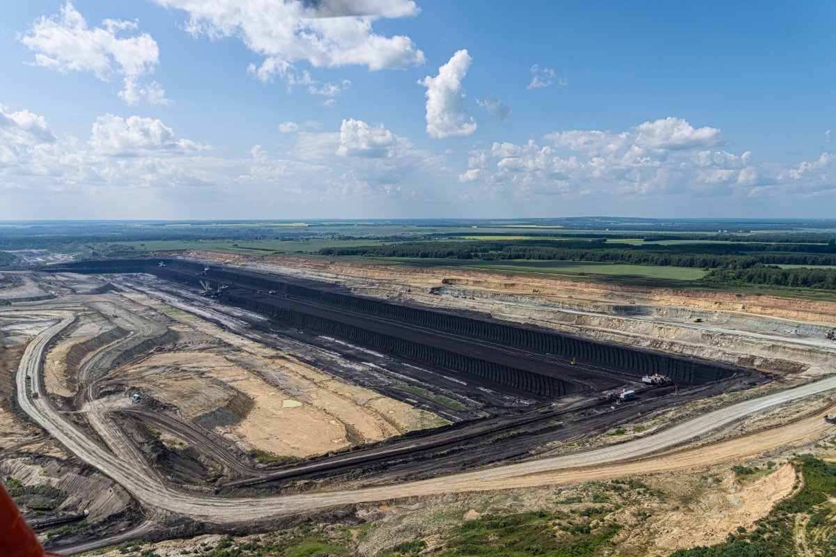

И ещё немного фоток с Назаровского разреза. Мы всё же гуляли по уровню "вскрыши", а добыча угля идёт "ярусом ниже" - Фотки с воздуха. Кладбище отработавшей своё техники: Разрез целиком: Отвалы - новые и уже заросшие лесом: И прочее разное: А вооон там мы только что гуляли: Неподалёку Назаровская ГРЭС - один из главных потребителей добытого угля. Летим дальше!

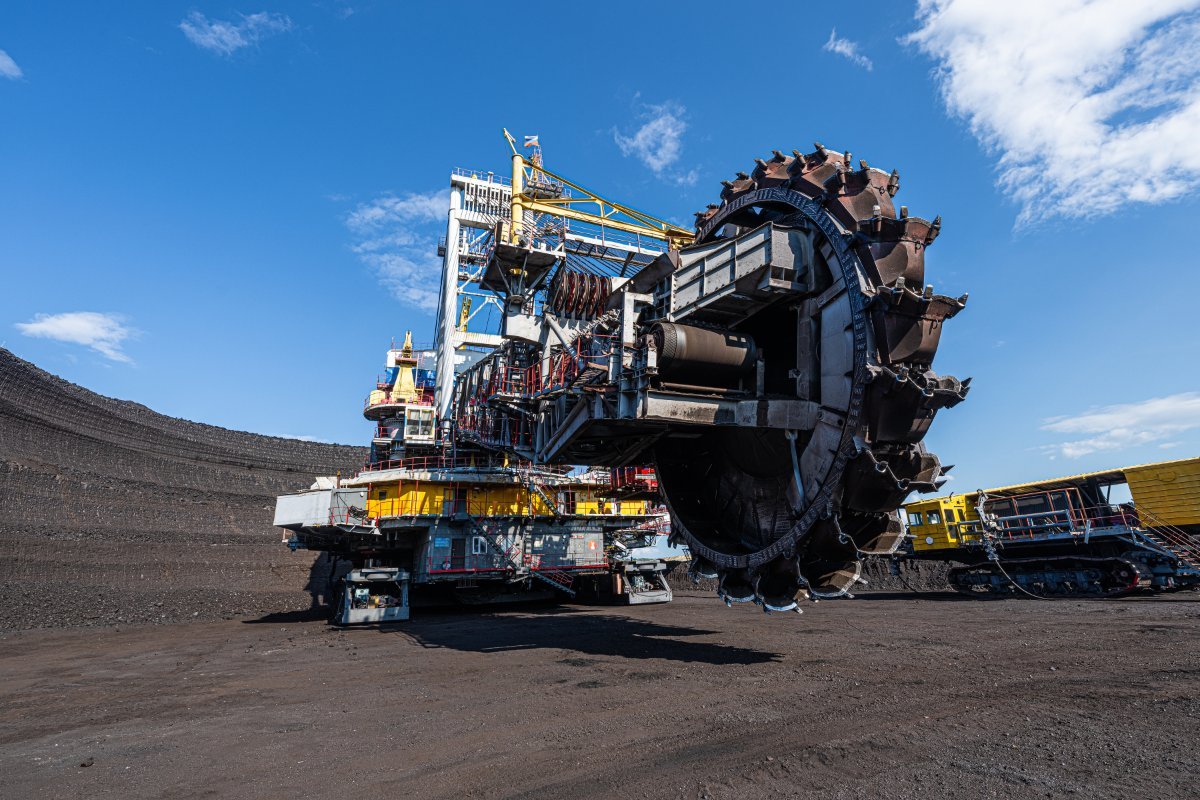

Ну, пора и погулять по этой гигантской конструкции - Экскаватор управляется вот отсюда. Само собой, хоть машина и достаточно возрастная, но всё уже давно оцифровано и компьтеризировано: Роторное конесо с ковшами - повторюсь, его диаметр аж 16 метров! И через две минуты выкопанный грунт оказывается вооон там: Теперь весь процесс с самого начала. Снятие "вскрыши" -> Транспортёр отправляет добытый материал на "перегружатель" -> Тоже немаленькая конструкция! И далее 200-метровая стрела "выкидывает" всё добытое в отвал: Картинки местами не просто масштабные, но по краскам немного неземные...

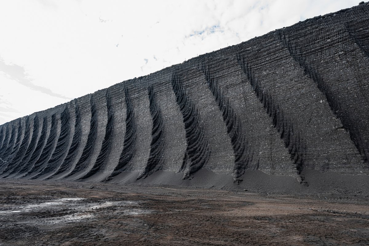

Следует ещё добавить, что над отвалы укладывают слой плодородной почвы и проводят рекультивацию. То есть, им посильно "возвращают" природный вид. Но самое интересное здесь однозначно огромнейший шагающий экскаватор, который снимает пустую породу ("вскрышу") и лентой транспортёра перекидывает её в отвал за линией добычи угла. Конструкция эта настолько огромна, что вблизи даже в широкоугольный объектив влезает только частично: Так что, снять полностью данный агрегат можно только издали или с воздуха: Если же говорить техническими терминами, то этот механизм называется "роторный вскрышной комплекс" и состоит из трех разных машин, связанных между собой технологически: роторный экскаватор + перегружатель + отвалообразователь. "Экскаватор" (машина-1) копает породу и на ленте транспортёра транспортирует её на "перегружатель" (машина-2), который является этиким связующим звеном с "отвалообразователем" (машина-3), который в свою очередь укладывает горную массу в отвалы. "Перегружатель" является необходимым переходником, поскольку "экскаватор" по мере выработки породы постепенно движется вдоль карьера - и чтобы за ним сразу не тянуть всё остальное хозяйство, была и придуман такой "трёхколенный шарнир". Ещё немного технических деталей этого исполина (цитирую) -> Высота комплекса = более 70 метров (примерно, как Спасская башня Кремля); Общая длина = почти 500 метров (полкилометра!); Суммарный вес = почти 10 тысяч тонн (как у Эйфелевой башни!); Диаметр роторного колеса = 16 метров (5 этажный дом); Длина одной гусеницы = 13 метров, ширина = 4 метра (одной гусеницы!). А длина ленты транспортёра "перегружателя" = аж вроде бы под 200 метров! На роторном колесе вращаются сразу 24 ковша, а емкость ковша 2 300 литров (на фотках чуть ниже можно будет оценить масштабы). Комплекс состоит из 5 конвейерных лент, если его вытянуть в одну линию, способен переместить породу на расстояние 420 м. Путь от забоя до отвала горная масса вскрышных пород преодолевает примерно за 2 минуты. Производительность гигантского комплекса - свыше 4 тыс. кубометров горной массы в час, а обслуживает его экипаж из 56 человек. Огромнейшая конструкция! А для понимания мастаба происходящих здесь событий - давайте человека рядом с гусеницей поставим: В мире было произведено всего два таких комплекса, а выпускал их немецкий (ГДР) завод Takraft. На Назаровский разрез комплекс поступил в 1986 году, и целых три года понадобилось на его монтаж. О как!
