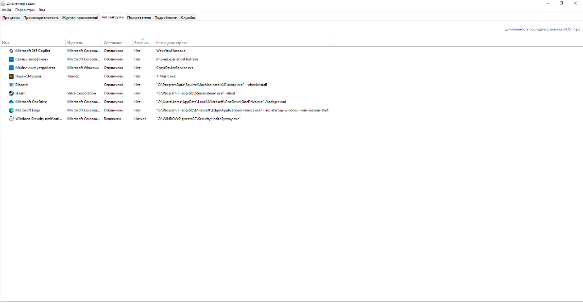

спасибо буду знать просто совпало то что иконка дискорда осталась в автозагрузке и пк выдает ошибку я вот и подумал извините если где то туплю

и при чем тут некий вирус? Тем более любую операционку лучше переустанавливать с нуля, а не пытаться накатывать на уже существующую.
именно когда уже идет сброс пк там на 22 -50 процентах появляется сиий экран с натписью произошла ошибка ни какие изменения не произошли ну если вирусов нет ни каких то хорошо значит я зря переживал только можно ли убрать иконку дискорда в автозагрузках?
стандартная ситуация, он всегда прописывает себя в автозапуск при старте. Видимо не все хвосты зачищает после удаления. когда появляется? никаких вирусов я тоже не наблюдаю.

Здравствуйте не давно решил скачать дискорд через день удалили решил зайти в автозагрузки и увидел файл Дискорд переудалял все решил переустановить виндоус появляется ошибка помогите
