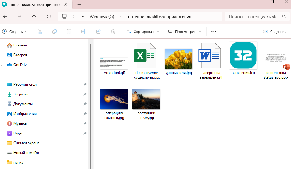

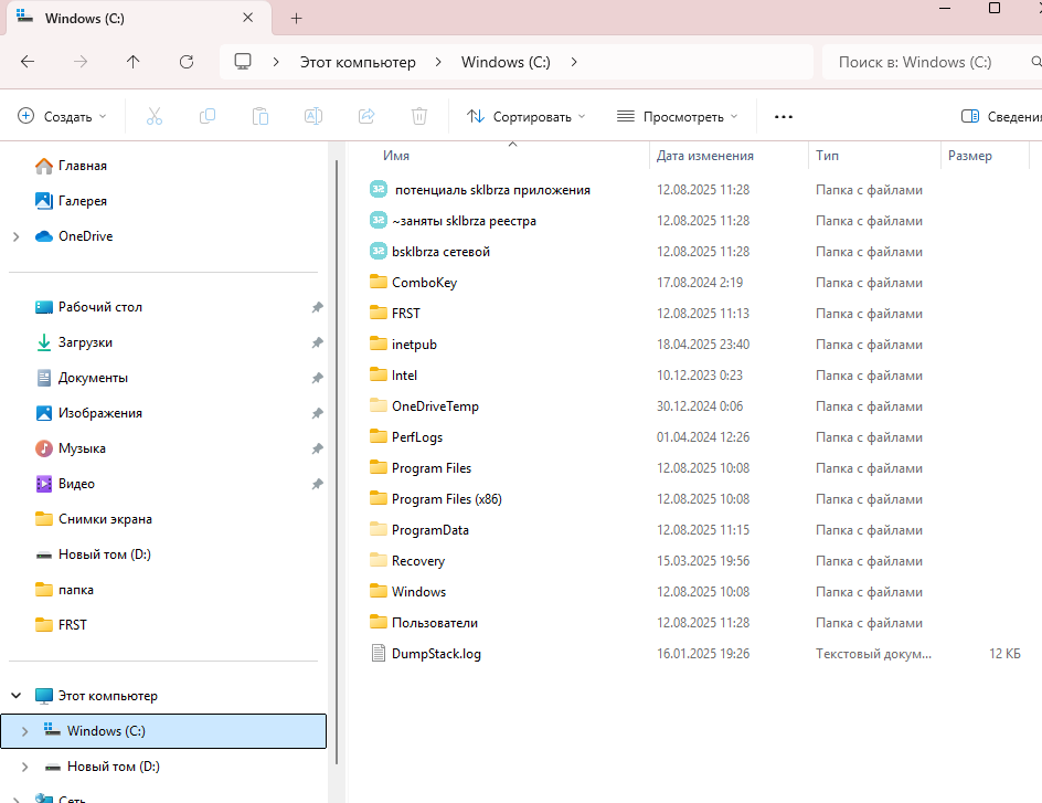

Добрый день! Прикладываю архив шифровальщика с паролем, файл с инфо от них с паролем, примеры шифрованных файлов, и файл private.txt. Есть еще какие-то парольные фразы, выхватили успели, для входа в шифровальщик использовали. С дампом сейчас подумаем. Files.rar GUI_171awfw6.rar How To Restore Your Files.rar private.txt

Добавьте, пожалуйств, файл шифровальщика в архиве с паролем virus, private.txt и несколько зашифрованных файлов в архиве без пароля. Если не было перезагрузки системы, сделайте полный дамп физической памяти, загрузите на облачный диск и дайте ссылку на загрузку файла дампа.

Так же насколько я вижу, человек столкнувшийся со схожей проблемой пошел на сделку и получил дешифратор. возможно имея шифровальщик и дешифратор можно найти универсальное решение?
Прошу прощения за не корректное описание проблемы. Просто на форуме уже имеется пост который был закрыт по причине того что нет решения. Однако в том топике отсутствовал ехе файл самого шифровальшика. Нам же удалось его сохранить. Скажите пожалуйста, Это может помочь в решении нашей проблемы и проблеме других пользователей столкнувшихся с этим шифровальщиком? ссылка на предыдущую тему
