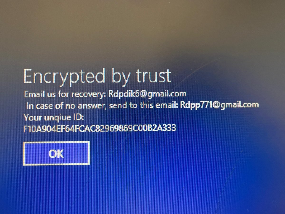

В выходные подобрали пароль от входа через удаленный рабочий стол и зашифровали компьютер. Также третьими лицами были внесены изменения в систему, при загрузке появляется сообщение (см. Изображение WhatsApp 2025-08-11.jpg), а вход под другой учетной записи не возможен, ошибка - Службе "Служба профилей пользователей" не удалось войти в систему. Невозможно загрузить профиль пользователя. Сканирование Farbar Recovery Scan Tool производилось из среды восстановления Windows. FRST.rar -
