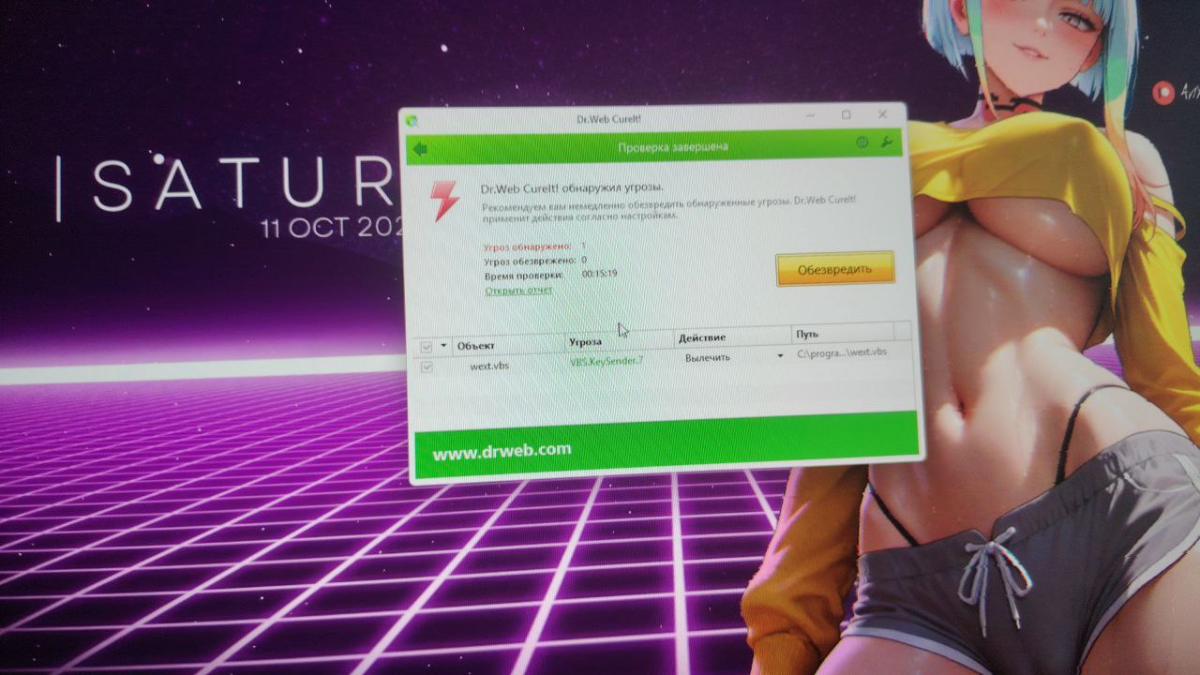

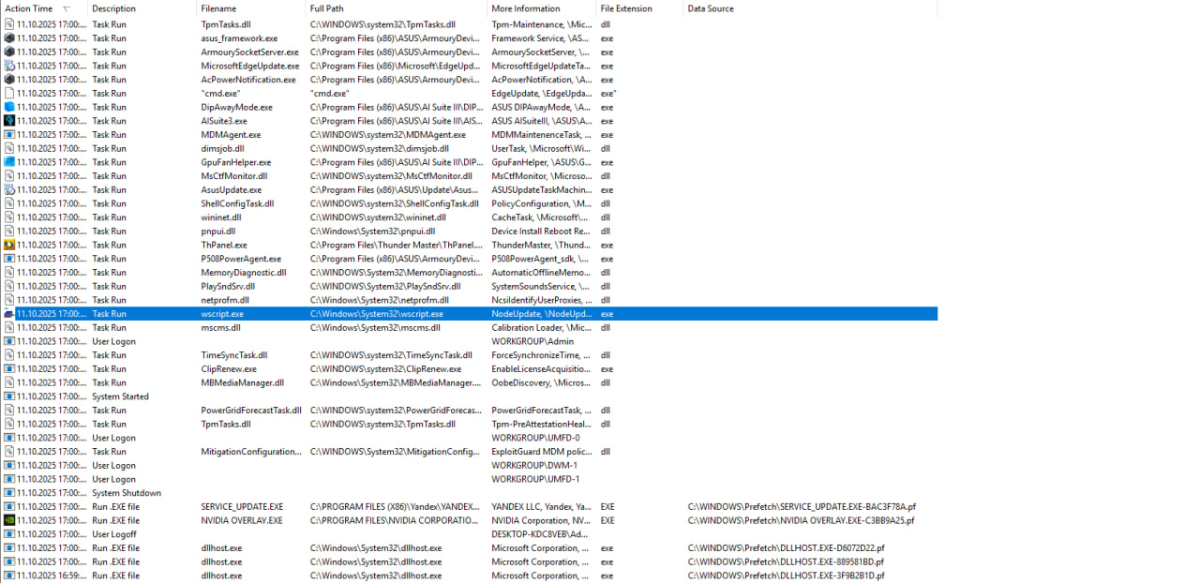

Приветствую, сегодня с момента включения пк не работает интернет, в дом.ру сказали, что проблема со стороны моего пк, запустил dr.web cureit и выдал вирус, после в планировщике задач нашёл этот файл в папке utorrent, на пк у меня qbittorrent, найти я папку с вирусным файлом не смог, в ласт активити идно, что этот вирус запустился сразу после включения пк. CollectionLog-2025.10.11-20.01.zip
