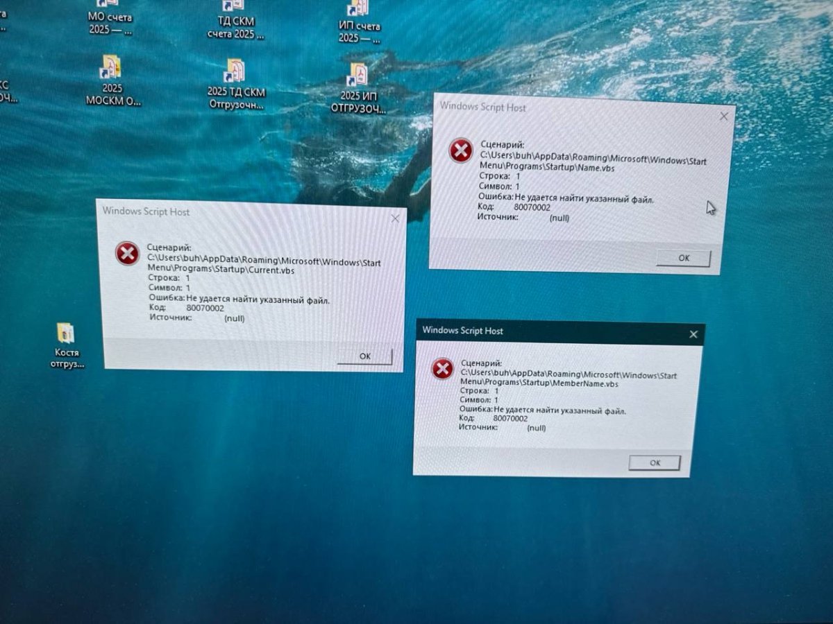

Соберите, пожалуйста, ещё раз новый CollectionLog Автологером.
Рекомендации выполнены. Но на учетной записи buh после входа выходит такое. Может учетную запись переустановить?

Подозрительного не видно. Разве что 8 пользователей обладают правами администратора, это много.
