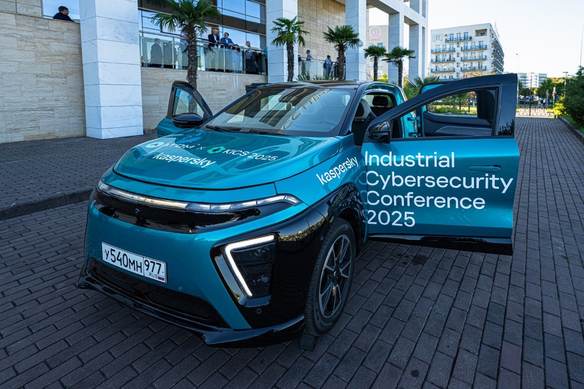

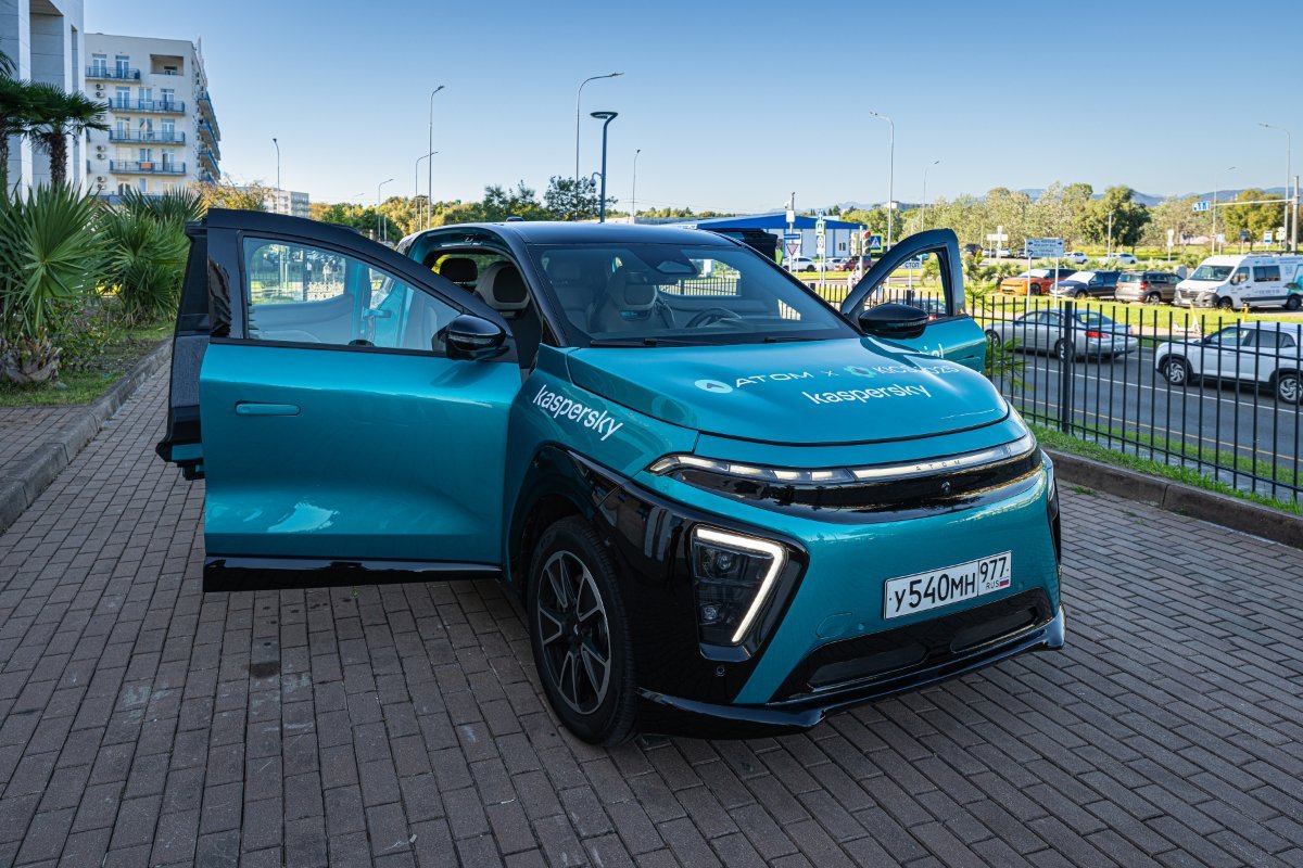

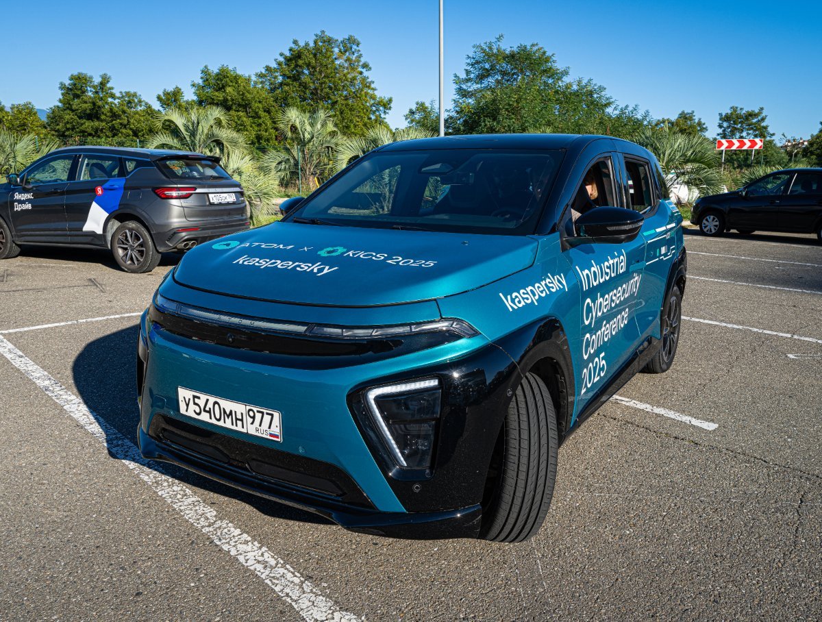

А также удалось покататься на очередном прототипе электромашинки АТОМ - вот она, красавица: "Распашонка" Дизайн торпеды минималистский, всё управление с экрана на руле. Само собой, всё настраивается под водителя. Двери открываются-закрываются по кнопке - отличная штука! Разгон-торможение, управляемость - всё как надо. Я не самый большой спец в автомобилях, но мне показалось, что это вполне себе добротная "электричка". Вот бы ещё в правильный ценовой сегмент ей попасть... Так что, если увидите такую на дорогах своего населённого пункта - не удивляйтесь. Всё на этом про Сочи, пора двигаться дальше...
