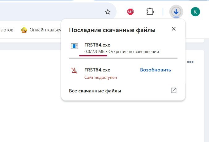

не могу скачать - сайт не открывается, с зеркала не качается может с интернетом проблемы... попробую позже,
