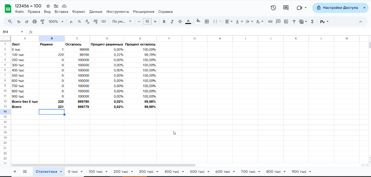

77 + 28 = 105 Мой вариант: 10*6-7+47
106747 = 100 -> (10 + 67) + (4 * 7) = 100
