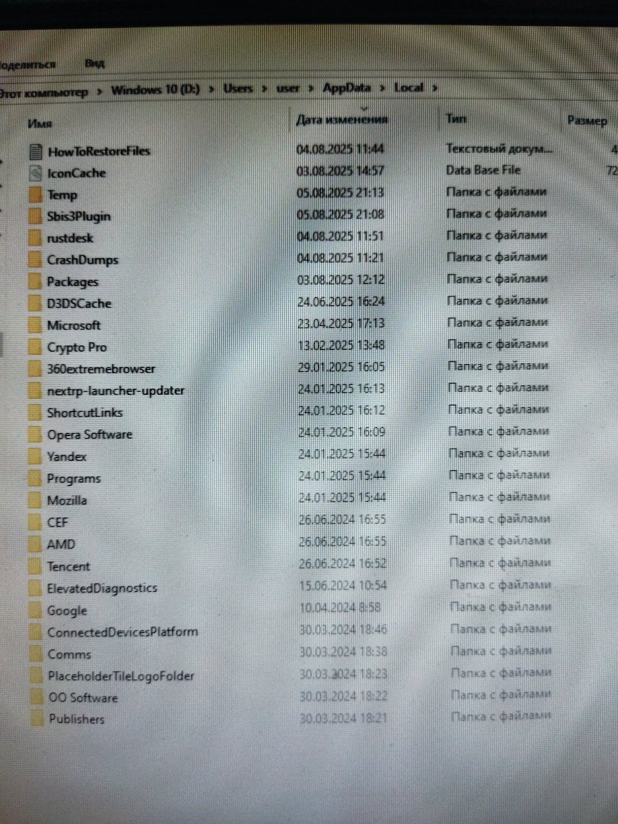

Эта папка о которой я писал выше. Она не в *Temp, а просто в *Local, и имеет скрытый атрибут. По очистке системы: Выполните скрипт очистки в FRST Запускаем FRST.exe от имени Администратора (если не запущен) Копируем скрипт из браузера в буфер обмена, браузер закрываем. Ждем, когда будет готов к работе, Нажимаем в FRST кнопку "исправить". Скрипт очистит систему, и завершит работу c перезагрузкой системы Start:: HKLM\...\Run: [browser.exe] => C:\Users\user\AppData\Local\HowToRestoreFiles.txt [4086 2025-08-04] () [Файл не подписан] HKLM\SOFTWARE\Microsoft\Windows Defender: [DisableAntiSpyware] Ограничение <==== ВНИМАНИЕ HKLM\SOFTWARE\Microsoft\Windows Defender: [DisableAntiVirus] Ограничение <==== ВНИМАНИЕ HKLM\SOFTWARE\Policies\Microsoft\Windows Defender: Ограничение <==== ВНИМАНИЕ HKLM\SOFTWARE\Policies\Microsoft\Windows\WindowsUpdate: Ограничение <==== ВНИМАНИЕ HKLM\SOFTWARE\Policies\Microsoft\MRT: Ограничение <==== ВНИМАНИЕ HKLM\...\Policies\system: [legalnoticetext] All your files have been stolen! You still have the original files, but they have been encrypted. IFEO\EOSNOTIFY.EXE: [Debugger] * IFEO\InstallAgent.exe: [Debugger] * IFEO\MusNotification.exe: [Debugger] * IFEO\MUSNOTIFICATIONUX.EXE: [Debugger] * IFEO\remsh.exe: [Debugger] * IFEO\SIHClient.exe: [Debugger] * IFEO\taskmgr.exe: [Debugger] C:\Windows\System32\Systray.exe IFEO\UpdateAssistant.exe: [Debugger] * IFEO\UPFC.EXE: [Debugger] * IFEO\UsoClient.exe: [Debugger] * IFEO\WaaSMedic.exe: [Debugger] * IFEO\WaasMedicAgent.exe: [Debugger] * IFEO\Windows10Upgrade.exe: [Debugger] * IFEO\WINDOWS10UPGRADERAPP.EXE: [Debugger] * Startup: C:\Users\user\AppData\Roaming\Microsoft\Windows\Start Menu\Programs\Startup\IsReadOnly.vbs [2025-06-23] () [Файл не подписан] Policies: C:\ProgramData\NTUSER.pol: Ограничение <==== ВНИМАНИЕ HKLM\SOFTWARE\Policies\Mozilla\Firefox: Ограничение <==== ВНИМАНИЕ HKLM\SOFTWARE\Policies\Google: Ограничение <==== ВНИМАНИЕ HKLM\SOFTWARE\Policies\Microsoft\Edge: Ограничение <==== ВНИМАНИЕ HKLM\SOFTWARE\Policies\BraveSoftware\Brave: Ограничение <==== ВНИМАНИЕ HKLM\SOFTWARE\Policies\Vivaldi: Ограничение <==== ВНИМАНИЕ HKLM\SOFTWARE\Policies\YandexBrowser: Ограничение <==== ВНИМАНИЕ 2025-08-04 11:39 - 2025-08-04 11:39 - 000000000 ____D C:\temp 2025-08-04 10:49 - 2025-08-04 10:49 - 000000000 ____D C:\ProgramData\Avast Software 2025-08-04 11:55 - 2024-09-25 03:50 - 000000000 __SHD C:\Users\user\AppData\Local\CBCC2F73-486B-99BF-77E7-15F0E0C2CC5E Reboot:: End:: После перезагрузки: Добавьте файл Fixlog.txt из папки, откуда запускали FRST, в ваше сообщение Папку C:\FRST\Quarantine заархивируйте с паролем virus, архив загрузите на облачный диск и дайте ссылку на скачивание в вашем сообщении. -

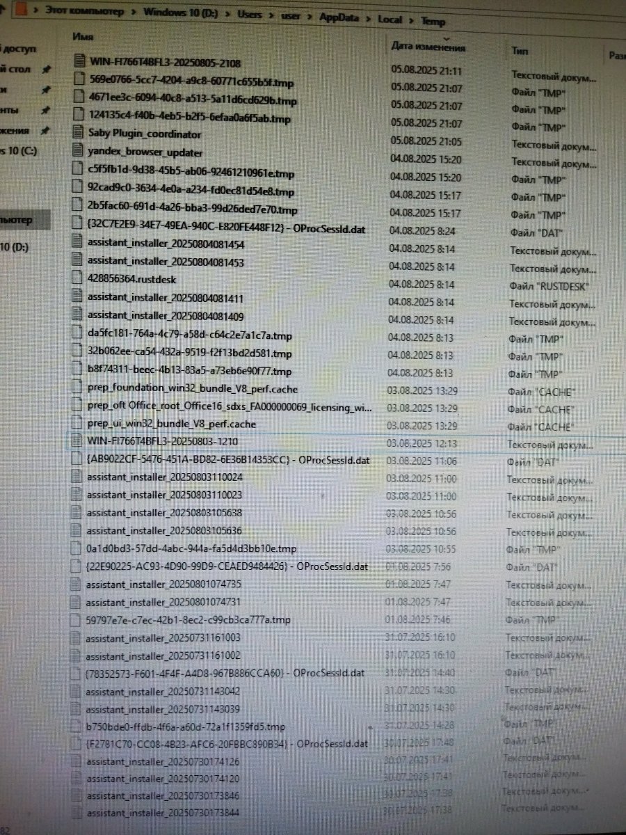

ДОБАВИЛ ИОБРАЖЕНИЕ ДЕФЕНДЕРА, НЕ НАШОЛ BEE6758E-F327-E2B2-61BC-F522FEE8BC0C или в C:\temp НЕТ ТАКОЙ ПАПКИ

Логи FRST можете сделать из этой системы? активного шифрования в ней нет уже. Заодно и систему дочистим. Обратите внимание, что папка может быть с атрибутом скрытый, и у вас может быть в проводнике не видна. -

Судя по отчету папка с телом самого шифровальщика не найдена, только установщик. <Event2 Action="Detect" Time="133990313599522976" Object="D:\Users\user\AppData\Roaming\encryptor.exe" Info="Trojan-Ransom.Win32.Mimic.av" /> проверьте, есть ли такая папка на системном диске зашифрованного устройства: C:\Users\user\AppData\Local в этой папке должен быть скрытый каталог примерно с таким шаблоном имени BEE6758E-F327-E2B2-61BC-F522FEE8BC0C Если такая папка есть, заархивируйте папку с паролем virus, добавьте архив в ваше сообщение. -

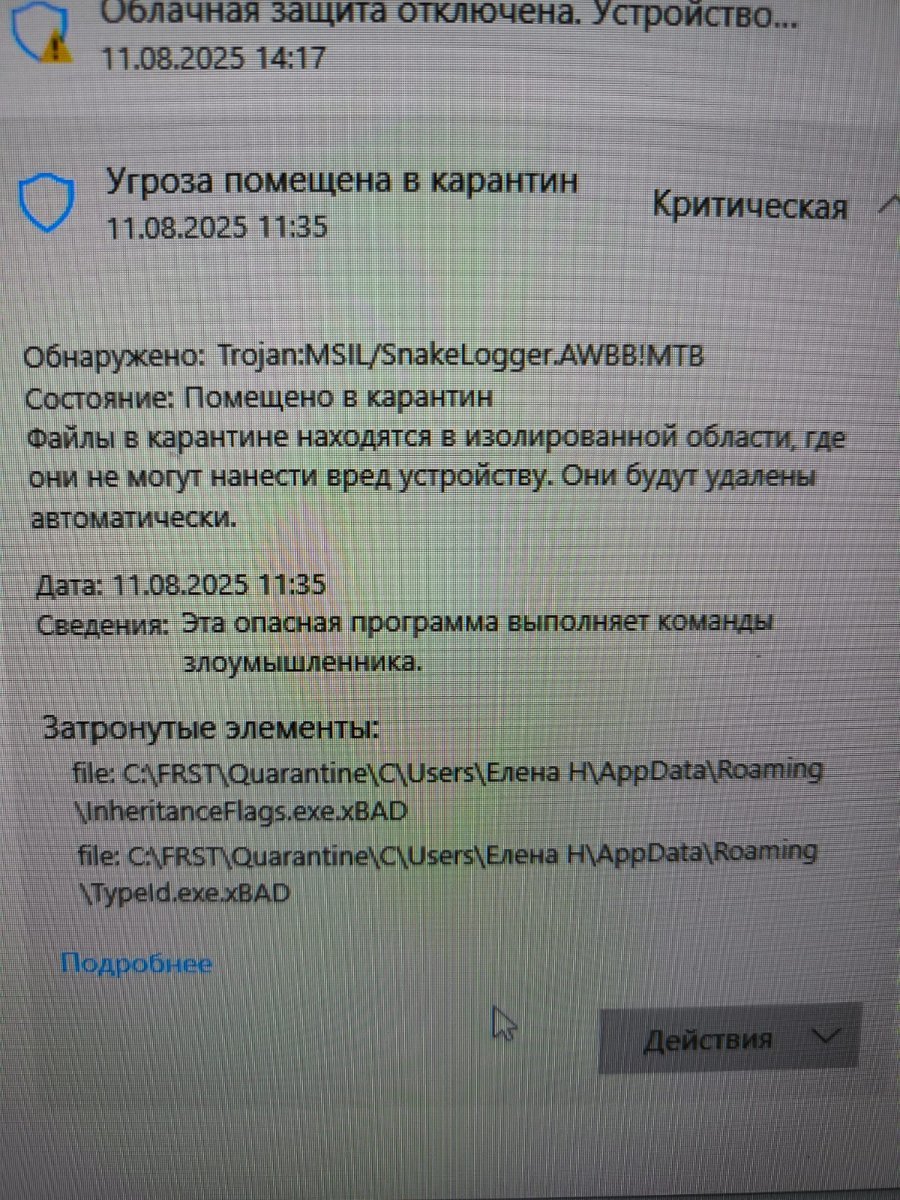

Скрипт дважды прогоняли? Fixlog.txt так понимаю - это результат повторного выполнения скрипта. по файлам: browser.exe ESET: A Variant Of Win32/Filecoder.Mimic.D.gen Kaspersky: HEUR:Trojan-Ransom.Win32.Generic DrWeb: Undetected https://www.virustotal.com/gui/file/39758214df0b282f4c245094943ee3a8181eb0c18c794ce6356448a0710b645f/detection encryptor.exe /установщик pay2keys/: ESET: BAT/Kryptik.AF Kaspersky: UDS:Trojan-Ransom.Win32.Generic DrWeb: PowerShell.Dropper.54 https://www.virustotal.com/gui/file/6b1c18e25d7ada0cc5f05862b3429a016b681b610e773cf362f0b0c91dfa4a78?nocache=1 Покажите, пожалуйста, детекты Defender, которые были при архивировании папки карантина FRST проверьте, есть ли на этих устройствах папка (она может иметь атрибут скрытый): BEE6758E-F327-E2B2-61BC-F522FEE8BC0C или в C:\temp есть ли файл session.tmp размером 32байта.
Если найдёте причину, сообщите здесь, пожалуйста. После чего будут финальные рекомендации.
Хорошо, спасибо!
Fixlog.txt
https://disk.yandex.ru/d/vqFOkYvR8JlVUg при добавлении в архив заругался дефендр это не единственный ПК на котором есть зашифрованные файлы Fixlog.txt
