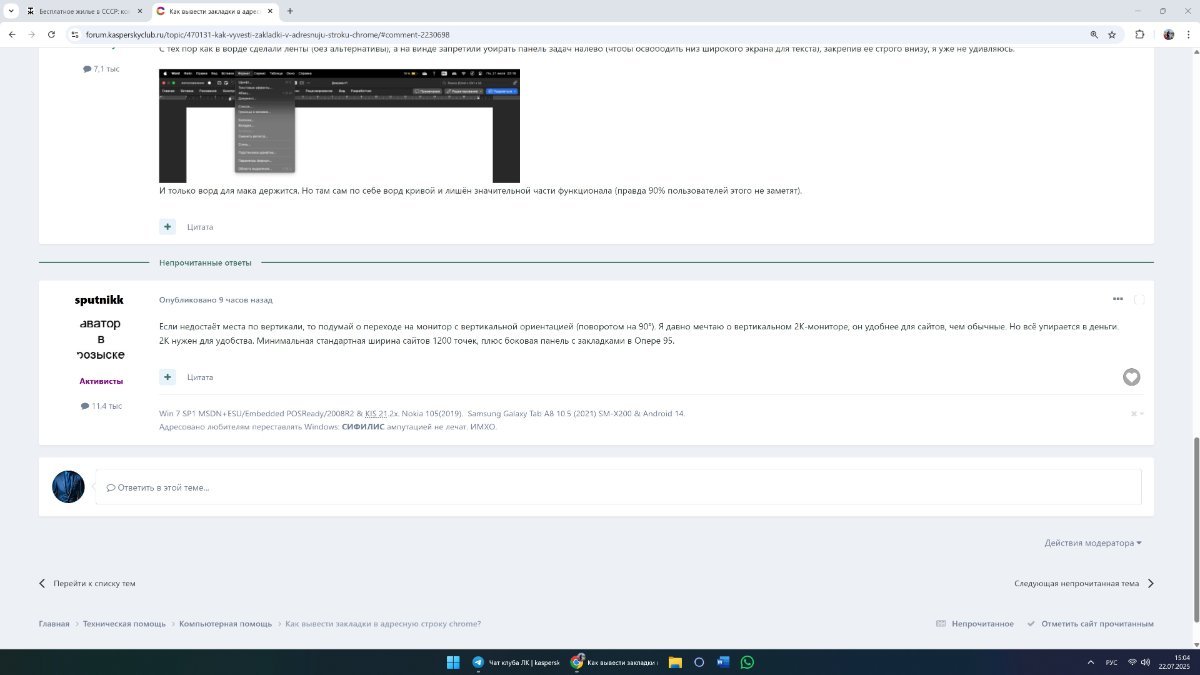

  2. У меня 4к монитор. При этом стоит масштабирование, как будто 1980р. Поскольку иначе нечитаемо, приглядываться надо. Дело в оптимизации места, используемого неправильно. Вот пример - окно браузера во весь экран. Чтобы прочитать твоё сообщение нужно головой мотать влево-вправо. Если монитор поставлю вертикально, придётся голову задирать. Хочется просто не особо нужные элементы убрать "с вертикали", т.е. не превращать монитор в узкую щель (как у коллег), где за панелями, лентами и прочим основной (полезный) текст оказывается на 1/2 экрана.

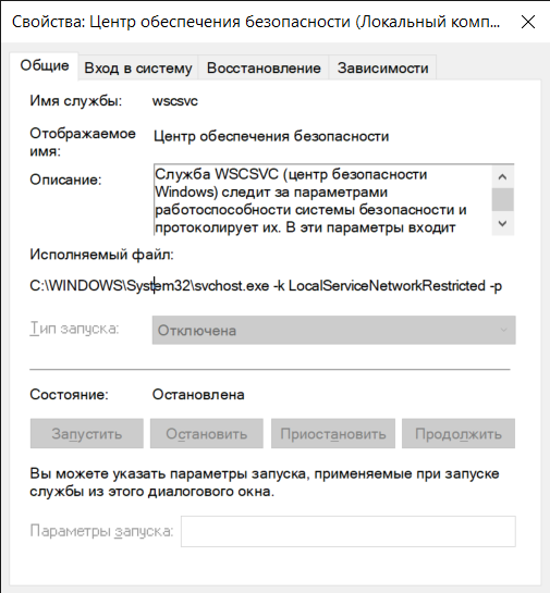

  3. единственное что осталось так это то что центр обеспечения безопасности Windows так и не могу запустить и параметры запуска изменить

  12. А нее, все заработало, вчера мне Pc Manager каким то чудом скачал обновления Windows и обновил систему безопасности, после чего он очень долго обновлялся и перезагружал я несколько раз и я его выключил, сейчас я его включил он опять какое то время что то устанавливал, зашёл и все заработало Скриншот позже прикреплю обновлений Pc Manager вчера сильно этому значения не придал Спасибо за помощь

  14. Если недостаёт места по вертикали, то подумай о переходе на монитор с вертикальной ориентацией (поворотом на 90°). Я давно мечтаю о вертикальном 2К-мониторе, он удобнее для сайтов, чем обычные. Но всё упирается в деньги. 2К нужен для удобства. Минимальная стандартная ширина сайтов 1200 точек, плюс боковая панель с закладками в Опере 95.

    Mozilla Firefox
