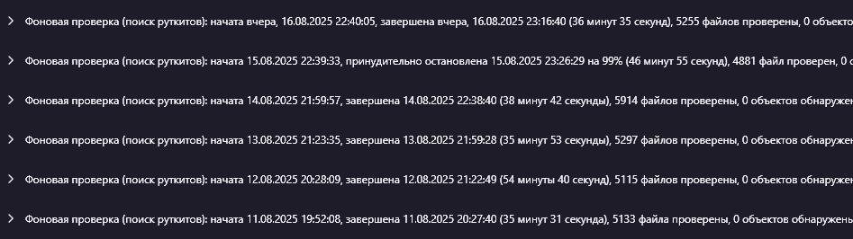

Включил вновь Игровой режим. Перезагрузил ПК. А то какие то фризы в игре стали проскакивать. Судя по отчётам, всё равно раз в сутки выполняется фоновая проверка (поиск руткитов) даже при включенном игровом режиме. Ну а обновления баз буду запускать вручную, раз даже когда игра свёрнута, базы не обновляются автоматически - Сегодня

в документации, черт ногу сломит. если обновление каждые 2 часа по умолчанию, то не похоже, что фоновая запускается после обновления баз и модулей приложения. каждые 6 часов - тоже наврядли. судя по моему отчету. и компьютер я включаю (тождественно запуску приложения), задолго раньше 30 минут, до 23 часов или 20 , 21 -

А сколько раз в сутки, должна выполняться фоновая проверка (поиск руткитов)? -

Отключил игровой режим и сразу началось обновление баз. Игра так же свёрнута. В описании "Игрового режима" - ...автоматически откладываем проверки и обновления... Посмотрел отчёты - Фоновая проверка (поиск руткитов) всё же один раз в сутки да была (в районе 5 утра происходила проверка ежедневно) -

Попробуйте отключить игровой режим: Настройка - Настройки производительности - Оптимизация производительности компьютера. В блоке "Потребление ресурсов компьютера" снять галочку "Игровой режим". -

И ещё такое сообщение - ...не беспокоили вас более 11 часов... В течении дня браузер открывал несколько раз. И игра в свёрнутом состоянии. -

Журнал обновления баз покажите. -

Замечаю третий день подряд - Kaspersky Plus ни разу не обновил (не обновляет) базы в течении суток. Сообщение в Kaspersky Plus появляется, что необходимо обновить базы. Сам то Kaspersky Plus почему не обновляет свои базы? Настройки Kaspersky Plus по умолчанию, обновление баз соответственно должно быть автоматическим. Вот опять сутки прошли, пришлось обновить базы вручную. -
