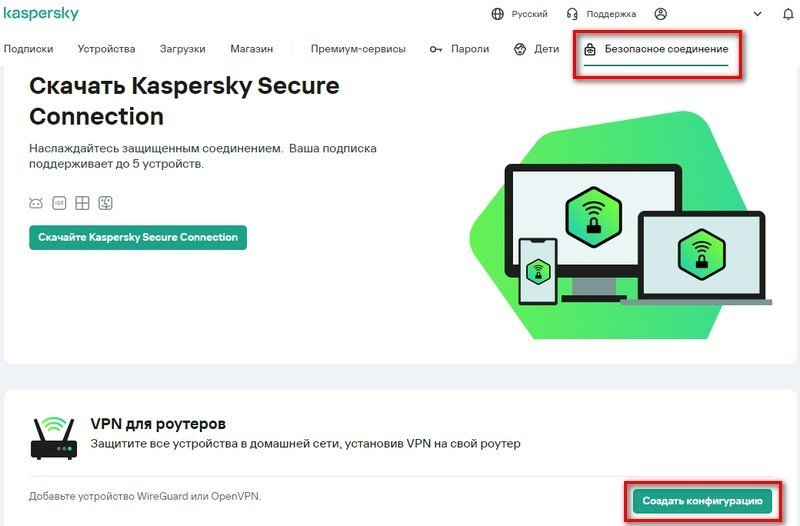

1. Заходим в свой аккаунт на My Kaspersky, идем на вкладку "Безопасное соединение" и нажимаем кнопку "Создать конфигурацию".

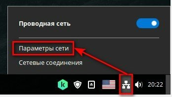

1. В трее нажимаем на иконку "Менеджер сетей" и выбираем "Параметры сети".

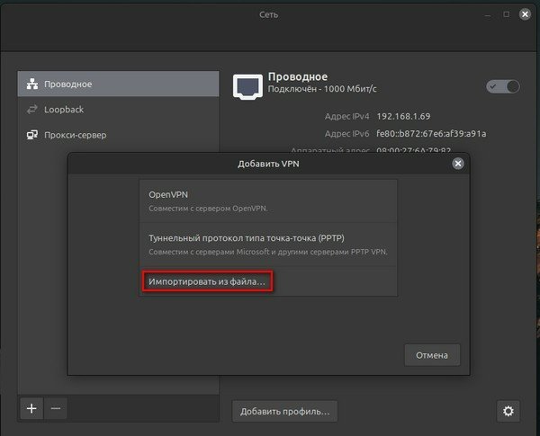

2. Добавляем новое VPN подключение.
3. Выбираем "Импортировать из файла"

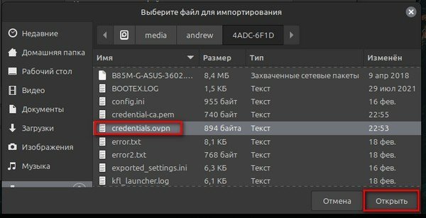

4. Находим наш файл конфигурации (credentials.ovpn) и нажимаем "Открыть".

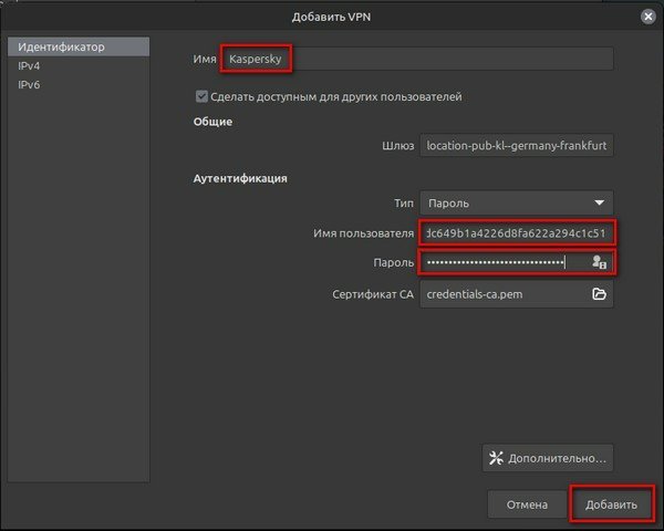

5. На вкладке "Идентификатор" меняем при желании имя соединения (по умолчанию будет credentials), вводим сохраненные логин и пароль и нажимаем "Добавить". Никаких других настроек менять не надо.

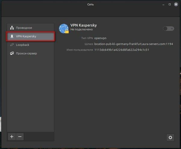

6. В результате мы создали новое соединение VPN Kaspersky.
7. Идем в "Менеджер сетей" и нажимаем движок "Подключить".

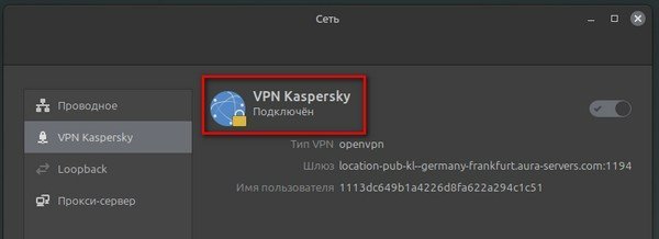

8. Соединение установлено.
9. Проверяем. Германия, Франкфурт.
