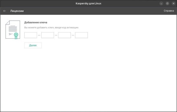

5. Активация.
Программа активируется вводом кода активации. Код вводится либо на этапе первоначальной настройки, либо в интерфейсе программы.
Для активации устройство должно быть подключено к интернет.
Активировать программу можно только кодами от Standard | Plus | Premium. Код активации можно посмотреть в личном кабинете My Kaspersky.
Активировать программу кодами от KAV | KIS | KTS или других продуктов нельзя.

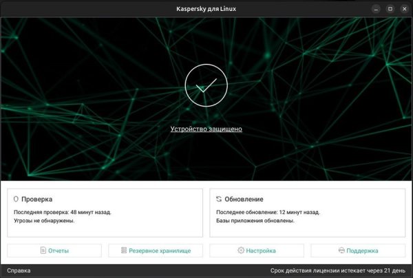

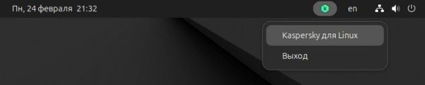

После установки и первоначальной настройки программа автоматически запустится и будет видна в области уведомлений панели задач.
Я устанавливал программу на Ubuntu 24.04, поэтому все скриншоты актульны для этой системы.
6.1 Иконка запущенного приложения:
6.2 Главное окно программы:
6.3 Обновление.
Из главного окна программы можно запустить обновление баз программы. По-умолчанию базы обновляются автоматически с периодичностью 120 минут.

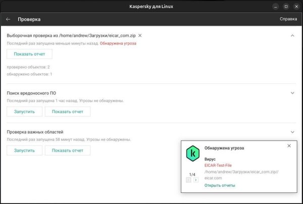

6.4 Проверка.
При нажатии этой кнопки открывается окно Проверка из которого можно запустить Поиск вредоносного ПО и Проверка важных областей.
Также там отображаются результаты предыдущих проверок.
Выборочная проверка запускается иначе. Об этом позже.

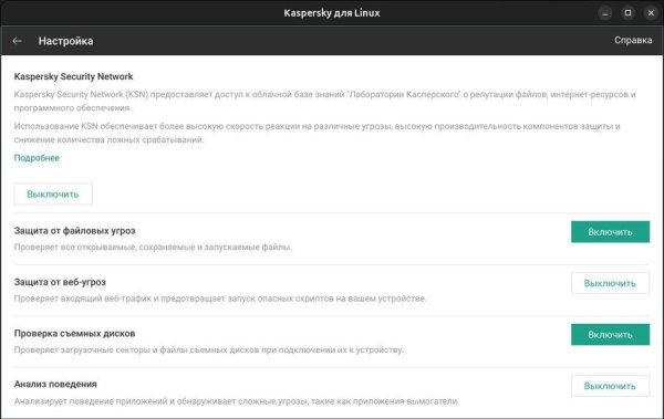

6.5 Настройка.
При включении Проверки съемных дисков через интерфейс приложения, проверяться будут только загрузочные секторы дисков.
Если нужно проверять файлы на этих дисках, то нужно изменить параметры проверки из командной строки.
Либо запускать проверку из командной строки с соответствующими параметрами. Как это сделать написано здесь.

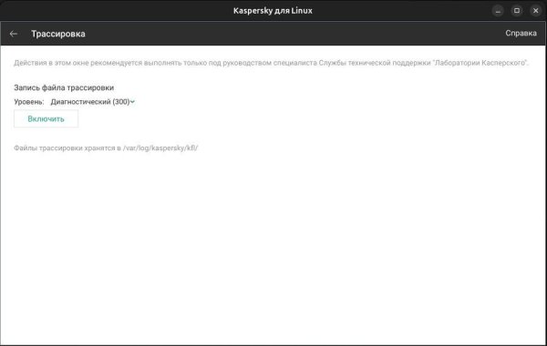

6.6.1 Трассировка.
Здесь можно запускать трассировки приложения и настраивать уровень детализации файлов трассировки.
6.7. Лицензии.
6.7.1 Ввод кода активации.

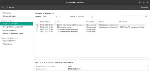

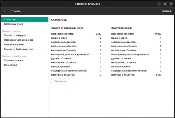

6.8 Отчеты.

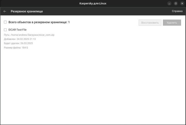

6.9 Резервное хранилище.
Здесь содержатся резервные копии файлов, которые были удалены или изменены в процессе лечения. То есть по сути это Карантин (в терминологии приложения для Windows).
С помощью интерфейса приложения можно выполнять следующие действия с объектами резервного хранилища:
- Просматривать информацию об объектах, помещенных в резервное хранилище на устройстве.
- Восстанавливать объекты из резервного хранилища в их исходные директории.
- Удалять объекты из резервного хранилища. Удаленные объекты восстановить невозможно.

6.10 Выборочная проверка.
Кнопки "Выборочная проверка" в интерфейсе программы нет. Она запускается примерно так же как в Windows проверка из контекстного меню.
- находите нужную папку или файл в файловом менеджере;
- открываете контекстное меню, нажатием на правую кнопкус мышки;
- выбираете Открыть в другой программе;
- выбираете приложение Kaspersky для Linux;
- нажимаете Открыть.
Начнется выборочная проверка выбранной папки или файла и ход ее выполнения отобразится в интерфейсе приложения.
6.10.1 Результат проверки.
В данном примере в папке Загрузки лежит тестовый вирус EICAR в архиве.
6.10.2 Удаленный файл помещен в резервное хранилище.

6.11.1 Попытка загрузки с сайта тестового вируса.
6.11.2 Как это выглядит в отчетах.

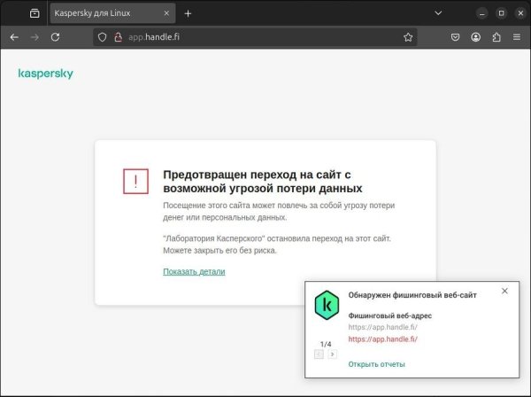

6.11.3 Переход на сайт с недоверенным сертификатом
6.11.4 Переход на фишинговый сайт.
