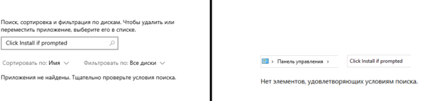

Пока идёт формирование списка, отвечу на вопрос про программы: "Click Install if prompted" - вообще не понимаю, что это такое, если что-то лишнее то не нужно. Express VPN ставил, ибо проблемы с блокировками РКН начинались, нужно было крутиться. Менеджер браузеров был поставлен когда-то давно, при установке игры (случайно не выключенная галочка), удалял его несколько раз, возвращается так что забросил его.
Прикрепляю ЛОГ uVS
DESKTOP-9ABB609_2021-10-31_22-58-38_v4.11.11.7z
Насчёт AutorunsVTchecker: программа отписала что "всё проверенно", про логи или что-либо такое не писалось, только кнопка "ОК"
26 минут назад, Maksimvini сказал:
Удалите тогда через установку и удаление программ.
"Click install if prompted" - не находит как не искал в ручную, или писал (даже словами, по типу "Click, if, install и тп". Удаление программ не видит, в Програмы и компоненты тоже не видно. (прикреплю фото и там и там, склею в Paint в одно фото)1312755403_.thumb.png.6f5f92027ce053a2195fae077945d9c4.png
