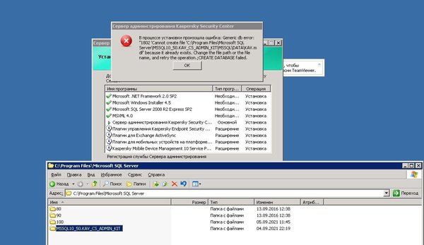

Перестал работать KSC (даже не запускался, служба сразу останавливалась). Никакие способы по восстановлению не помогали. Было решено переустановить KSC (бекапы есть)
Сам KSC удалился без проблем. Далее попытался установить его заного и на этапе "Сервер администрирования ..." вылетала ошибка о том, что База Данных SQL не пуста, переименуйте или создайте её заново. После этого также удалил Microsoft SQL Server 2008 R2 через установку и удаление программ.
Далее снова запускаю установку KSC. процесс установки "Microsoft SQL Server 2008 R2" проходит без проблем. он появляется в пуске, а также в ProgrammFiles. После начинается процесс установки "Сервера администрирования KSC". Он проходит несколько этапов успешно, но в момент "Регистрация службы Сервера администрирования" выдает ошибку как во вложении.
Как я понимаю, он опять не может получить доступ к SQL базе. С чем могут быть проблемы? и можно ли как то установить KSC

я так понимаю удаление "Microsoft SQL Server 2008 R2" это не тоже самое? Хотя при его удалении также удаляется и папка "C:\Program Files\Microsoft SQL Server\MSSQL10_50.KAV_CS_ADMIN_KIT". (или база хранится не там?)
Извиняюсь за долгий ответ. на неделе не было возможности эти заняться + перезагружать сервер в рабочее время тоже было нельзя.
Удаление C:\Program Files\Microsoft SQL Server\MSSQL10_50.KAV_CS_ADMIN_KIT ничего не дало. после этого Установка начала писать что отсутсвует база Касперского. сейчас полностью удалить компоненты SQL + перезагружаю сервер. попробую заново установить KSC
32 минуты назад, Крекер сказал:
разумеется она отсутствует, поскольку вы ее удалили.
Если вы сначала ставите SQL сервер, то на нем нужно создать базу KAV (или любое другое имя) средствами администрирования SQL сервера и при установке KSC указать реквизиты подключения к этой базе данных.
Либо вы можете не ставить предварительно SQL сервер и при установке KSC выбрать "установить MS SQL Express" и тогда установщик KSC сам установит его и создаст нужную базу.
