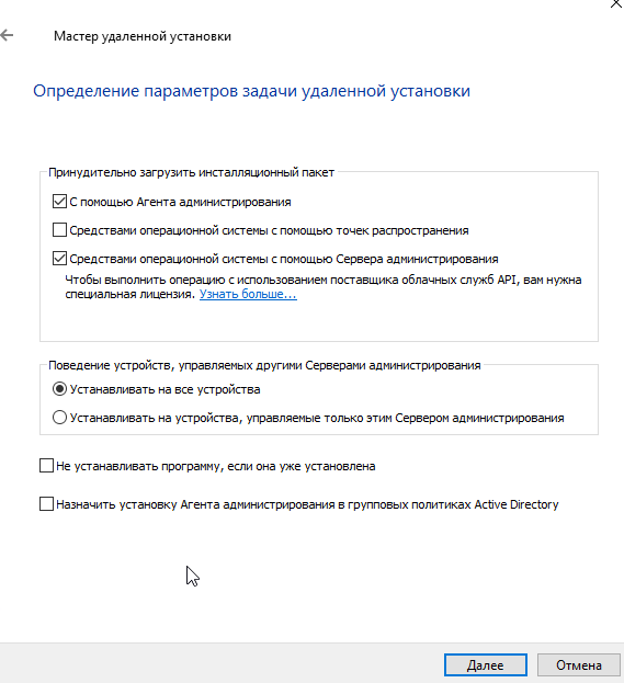

Добрый день. При попытке удаленной установки KES 11.6.0 выдает ошибку:
"Агент администрирования Kaspersky Security Center 13 (13.0.0.11247): Удаленная установка на устройстве завершена с ошибкой: Во время установки произошла неустранимая ошибка. (Программа не может быть установлена. Обнаружен Агент администрирования более поздней версии 13.0.0.11394.)"
Пробовал обновлять компоненты, версия как была 13.0.0.11247 так и осталась. Поиски на тему "Как обновить Агент Администрирования ни к чему не привели. Дайте совет что можно сделать?
Вы создали 9адачу по установке кес + агент.
Сделайте вот так: выберите ПК - нажмите ПКМ - создать задачу - выберите инсталлпакет КЕС и у вас потом появится возможность не устанавливать агент
Так и делаю, выбираю ПК - установить программу - выбираю KES 11.6.0 галочки стоят как на скрине - учетная запись не требуется (АА уже установлен) - не перезагружать - установка. Про установку КЕС+АА тут и слова вроде как нет...
