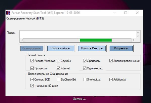

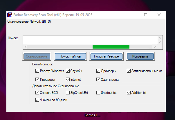

10 часов назад, thyrex сказал:
6 часов назад, thyrex сказал:
image.thumb.png.fdb8376fb4f0dd814defd26d3a0710e6.pngНа этом моменте FRST зависает намертво
Скачайте по ссылке https://download.bleepingcomputer.com/win-services/windows-10-22H2/ reg-файлы для служб BITS, dosvc, UsoSvc, WaaSMedicSvc, wuauserv. Запустите каждый из файлов и подтвердите внесение информации в реестр, после этого перезагрузите компьютер.
Пробуйте теперь собрать логи Farbar.
9 минут назад, thyrex сказал:
