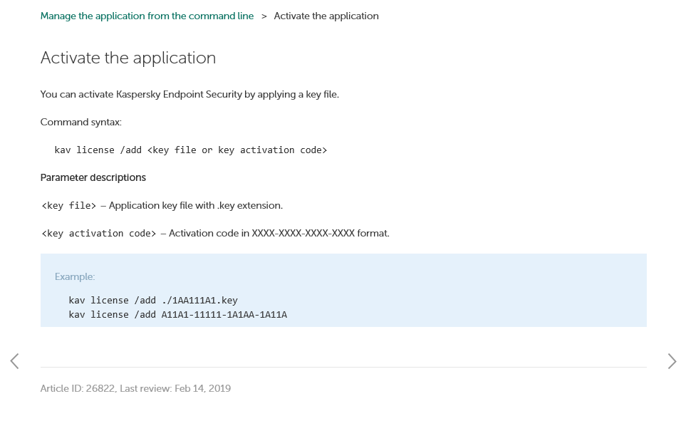

Терминальная команда была неправильной. Та команда терминала, которую мы использовали, подходит для добавления лицензии на KES 10. Вместо этого, чтобы добавить лицензию на KES 11, правильная команда терминала - это то, что вы можете видеть на экране, который я прикрепляю к вам.

flaubert71, да, вот статья на русском: https://help.kaspers...ru-RU/26822.htm
