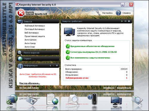

Изображение StealthHerbStyle for KIS\KAV 6.0.0.303, KIS 6.0 MP1
Изображение Kaspersky Internet Security\Anti-Virus 6.0.0.303
Изображение Kaspersky Internet Security 6.0 MP1

:( Да я бы и сам рад поменять цвет, чтоб всё читалось хорошо, но при замене цвета 2 заменится и цвет 1 (см. рис.)
:) Было бы неплохо предложить на оф. форуме в "Предложения и пожелания по продукту", или как там, чтоб эти цвета менялись по отдельности тогда было бы всё ОК...

:) Так я ж товорю, я б и сам с удовольствием, так ведь вот какая штука:
:( При замене цвета 2 заменится и цвет 1 (см. рис.)

Stealth_C, цвета меняются
немного позже скажу как :(

Давай я подскажу, как я делаю.
1. В skin.ini (colors) задаешь любой цвет (он будет нижним в градиенте кнопок), даешь ему уникальное имя.
Пример: colorN=(128,128,128)
2. В разделе Backgrounds задаешь новый произв. параметр, с указанием нового цвета.
Пример: abc=(colorN)
3. В main.ini (фолдер layout) в разделе Templates подставляешь новый параметр из skin.ini (backgrounds)
Пример:
$Button=t(button) bg(abc) sz($Button_CX,$Button_CY)
$Button_Medium=t(button) bg(abc) sz($Button_Medium_CX,$Button_CY)
$Button_Large=t(button) bg(abc) sz(152,23)
Причем, ты можешь задавать разный цвет для маленьких и больших кнопок.
Пример: http://forum.kaspers...a...tach&id=202
P.S. Жаль, нигде нет инфы «Как». Самому приходится допирать, а я еще и не программер, а конченый ламер :D
