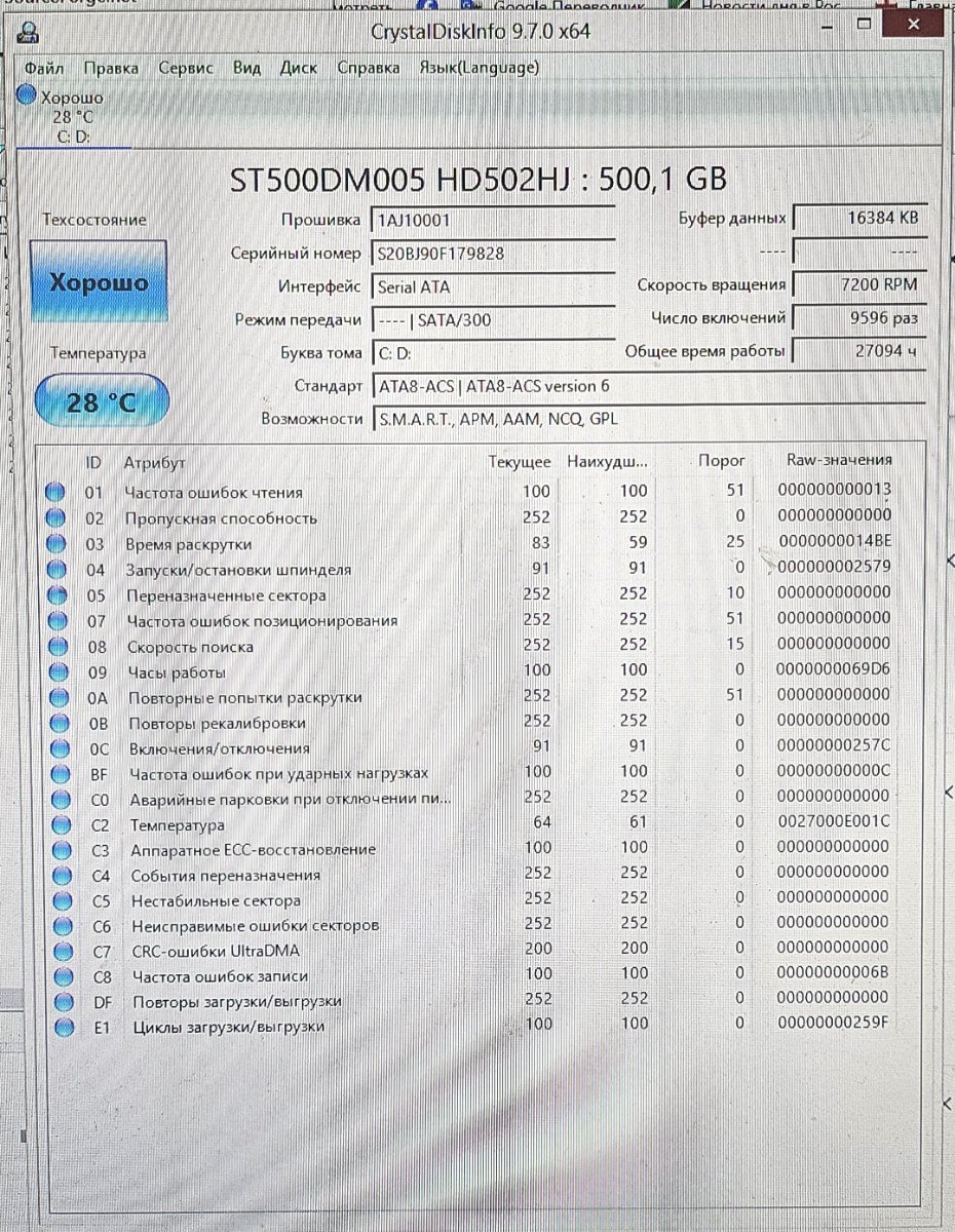

@andrew75 приложено фото экрана SMART (не сразу разобралась, как можно добраться до файлов при неработающем проводнике, если нужен именно скриншот - дайте знать). Проверку сделала, написал: "Программа защиты ресурсов Windows обнаружила повреждённые файлы, но не может восстановить некоторые из них. Подробные сведения см. в файле CBS.Log", его мне удалось вытащить, приложен. @saha96 ничего не пишет, просто молча не открывает. При этом на панели задач при наведении мышки на проводник на панели задач отображает preview всего того, что пыталась открыть... CBS.log
